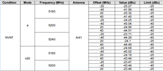

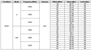

我的客户正在日本使用 CC3235、而测试机构测试的5GHz 相邻通道泄漏测试失败。 测试机构建议更新固件以降低相关渠道的泄漏、CC3235是否具有适用于日本认证的调优固件?
以下是客户电路板上 5GHz 相邻通道泄漏的测试结果:
