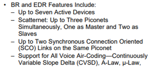

用作从设备(BR/EDR)时 CC2564C 双模 BluetoothRegistered控制器的连接功能。
 1.作为主设备,可以连接多达6个活动的从设备。
 2.但是作为从设备,一次最多只能连接2个主设备。
   此设计可能仅同时支持2个 BR/EDR 从器件连接。
