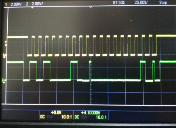

大家好! 我使用CC2538作为i2c主控,从EEPROM 24lc16b读取字节时遇到问题。 此EEPROM始终响应0xFF,我不知道原因。 SDA和SCL引脚上有两个上拉电阻器2.5k。 我附上了三个示波器图表:第一个是写字节0x1,第二个是读之前发送EEPROM地址(相同),第三个是读时。 我的代码在此处:
// I2C外设必须在使用前启用。

书写:
发送地址:
读数:
请帮助他人解决这个问题。
    添加:
    当我写入字节0x2而不是0x1时-读数正确(0x2)。 当我写入0x2,0x202,0x302,...,0x802字节时,我只读取最小部分- 0x2。 写入所有其他字节后,我将读取0xFF。
