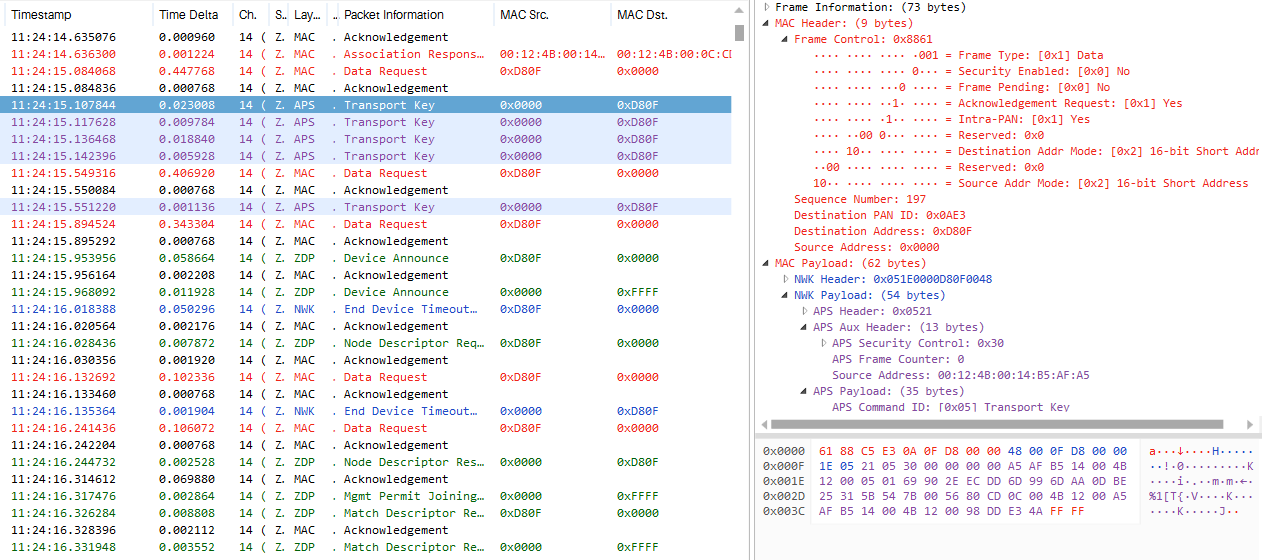

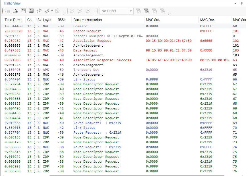

我尝试将设备添加到Zigbee网络,但该设备没有以节点描述符响应进行响应。  我很快就注意到ZNP重试了很多次。  是否可以减少重试次数,或者这只是为了克服快速衰减?

    它似乎不是TI的器件。 由于协调员发送节点描述符请求时此BY165智能指示灯没有MAC ACK,我建议您联系此设备的制造商以获得帮助。
    我已经这样做了。 我认为我们应该能够连接到任何Zigbee设备,还是这样?
    尝试不要向协调员请求节点描述符以查看其是否工作。
    您好,
    我猜连接设备在关联后未正确接收传输密钥,因此无法解密来自TI ZC的节点描述符请求。 能否上传.CuBX文件?
    顺便说一下,我不确定这是否相关,但您的ZC报告它的IEEE地址向后(在关联RSP MAC源中),它应该是00:12:4B:00:A5:AF:B5:14。 这可能是问题(连接设备可能将IEEE地址存储为父/ TC地址的一个方向,而将另一个方向存储为网络密钥源),但我需要完整的日志来确定这一点。

    为了供您参考,我们已使用TI Z-Stack协调器测试了此灯泡,它可以与我们的GW正常工作。 我认为提供您的嗅探器日志来了解发生的情况会很有帮助。

    确定下面是重试次数超多的另一个示例:

    Ubiqua踪迹^
    链接密钥为69:90:2e:ec:dd:6d:99:6d:aa:0d:be:25:31:5b:54:7b
    我们正在查看链路密钥(序列号197)的重试次数切换,如上图所示。  终端设备成功加入。
    我向Mac-TX添加了一些跟踪,以下条目对应于链接密钥重试次数:
    Mac_TXS:TS 89.3208万 CSMA 1 FrmeTyp 1 ReTx 0 Len 71:FC 8861 SN 197 PAN AE3 nAddr d80f
    Mac_TXS:TS 89.3235万 CSMA 1 FrmeTyp 1 ReTx 1 Len 71:FC 8861 SN 197 PAN AE3 nAddr d80f
    Mac_TXS:TS 89.3244万 CSMA 1 FrmeTyp 1 ReTx 1 Len 71:FC 8861 SN 197 PAN AE3 nAddr d80f
    Mac_TXS:TS 89.3263万 CSMA 1 FrmeTyp 1 ReTx 1 Len 71:FC 8861 SN 197 PAN AE3 nAddr d80f

    因此,我们可以看到同一条消息发送了4次,快速连续重试了3次。

    是设备不响应MAC ACK,因此发送方重新发送传输密钥。 您的设备是什么?

    根据嗅探器日志,设备最终成功加入。由于没有MAC确认,只有传输密钥重新尝试了多次传输。
    您好,
    我很确定您看到的传输密钥问题是由于我们最近发现的竞争状况造成的。 简而言之,在新设备加入网络后,ZvApp会启动NV写入操作以更新NV闪存中的网络信息,这是一个阻止操作,可能需要大量时间,最长~500毫秒。 即使Zed及时轮询传输密钥,ZC由于NV操作受阻而发送传输密钥的速度不够快,并且在实际发送时,Zed已关闭其接收器。
    我们有一个宏,它将错开NV写入操作的开始时间(这是在ZNP项目中,而不是网关项目中)尝试将ZDAPP_UPDATE_Nwk_NV_TIME的值从默认值700 (ms)更改为更大的值,如3500, 这将使NV更新操作稍后开始,因此不会干扰网络调试。

    我将ZDAPP_UPDATE_Nwk_NV_TIME增加到了7000,而且频道更干净。 谢谢你们:)
    将ZDAPP_UPDATE_Nwk_NV_TIME增加到3500应该足够好。 我建议您不要使用将其扩展到7000。
    当然,这只是意味着NVRAM可能更新的频率较低?
    不会减少,只是在以后的时间。 宏所做的一切就是定义堆栈在请求NV写入操作后何时启动该操作。 在这种情况下,它之所以起作用,是因为Z-Stack 3.0 .x中的网络关联过程从堆栈内请求操作开始需要700毫秒以上的时间,这取决于Zed轮询率。 只要延迟足够长,就应该没有问题,我的测试应该不会超过3500毫秒,但您的里程可能会因您的应用程序而异。
