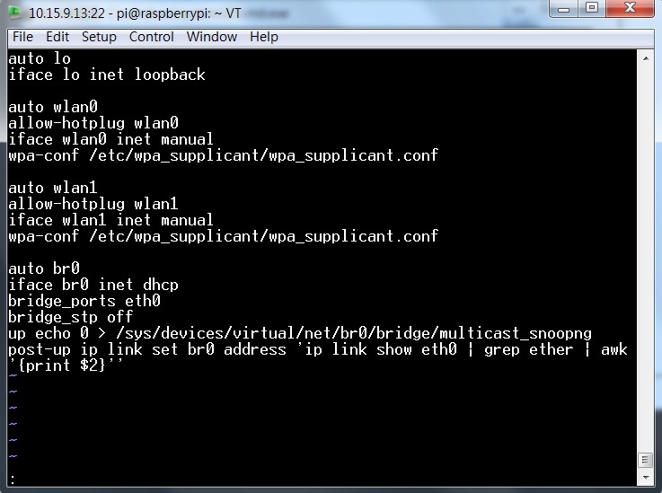

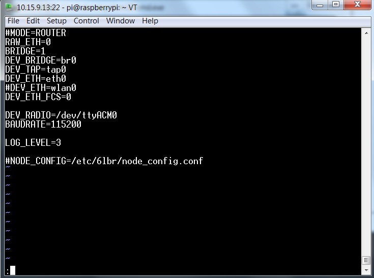

    消防员(149.2871万)我尝试了桥模式。 我可以执行"ping6 bbbbbb::100"并得到响应。 但是,如果我执行"ping6 fd00::212:4b00:8fb:2312"(fd00:212:4b00:8fb:2312是我的设备IPv6地址),它仍然会收到"CONNECe: network is unreached"。 以下是我的6lbr.conf和/etc/network/interfaces设置。 您发现有什么问题吗?
