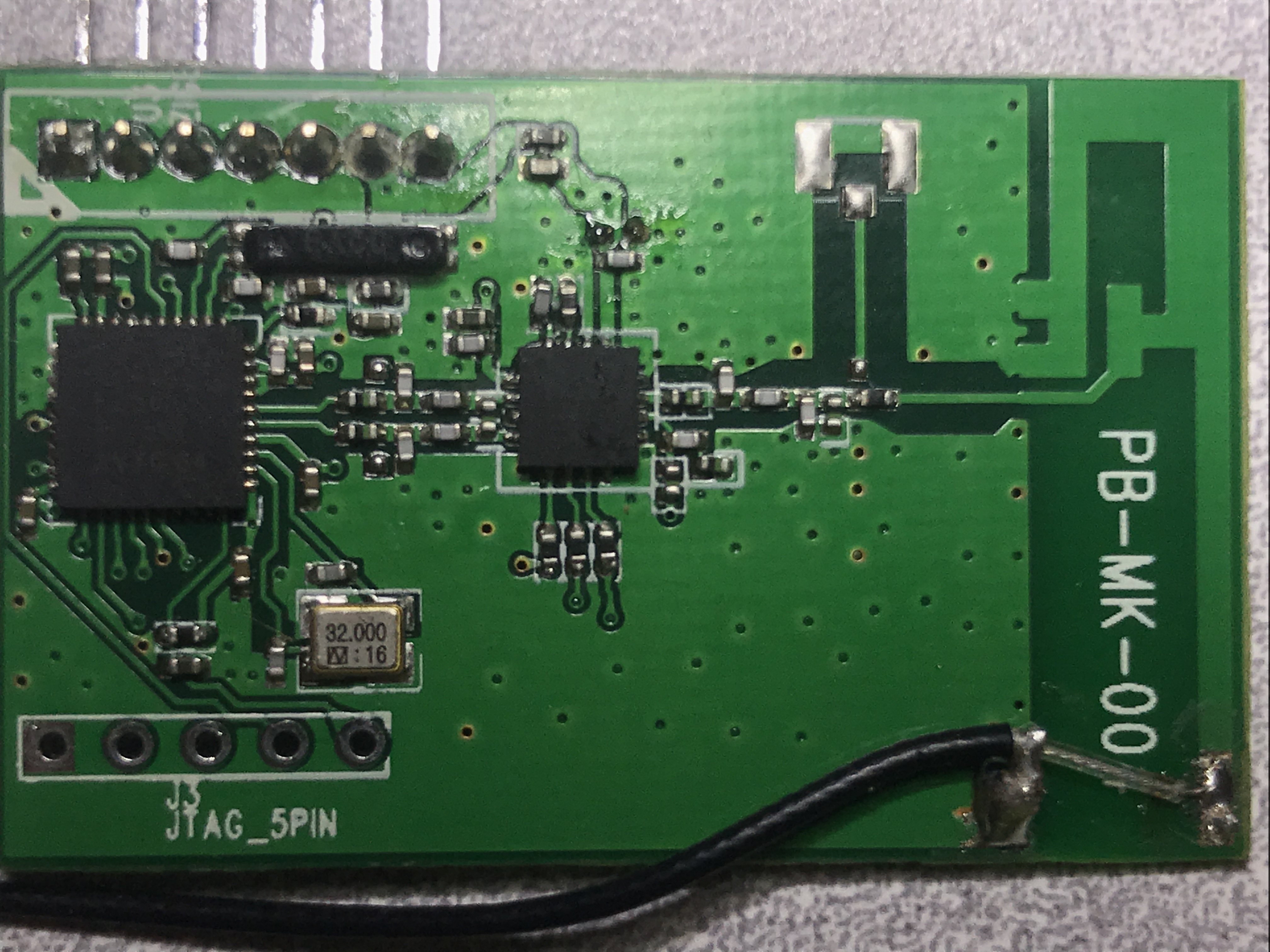

在尝试修复捆绑了 C2530芯片的商用 LED 驱动器时、我找到了另一个、并能够从它下载.hex 文件。 我计划更换 C2530芯片并将此.hex 信息上传到其中、我需要做的是吗? 我不更改编程或任何内容、只需更换这一个1熔断的 IC。
    尊敬的 Chris:
    可以、您可以使用 UNIFLASH、闪存编程器或 IAR EW8051 IDE 软件以及 CC 调试器、使用十六进制输出映像对 CC2530器件进行编程。
    Ryan
    Ryan、
    感谢您的回复。 我使用 CC 调试器和闪存编程器从单元中拉出了十六进制文件。 我想、由于没有错误、这是很好的。  该芯片可控制2个 LED 通道的 PWM 输出、还可使用推至调光进行调光。  如果所有编程都包含在 hex 文件中、我就可以让这些单元恢复正常运行。  随附的电路板图片如果有人想了解、该电路板会连接到驱动器。
