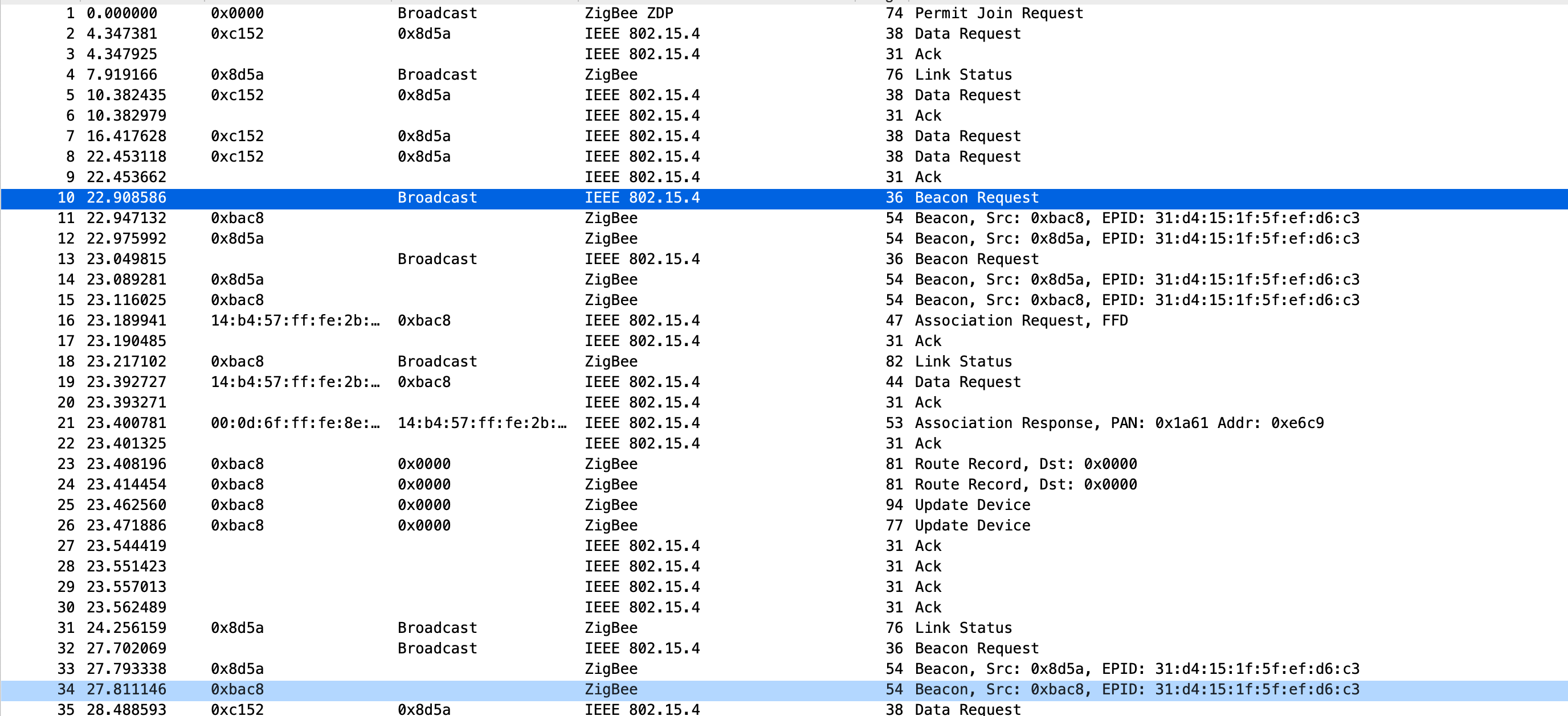

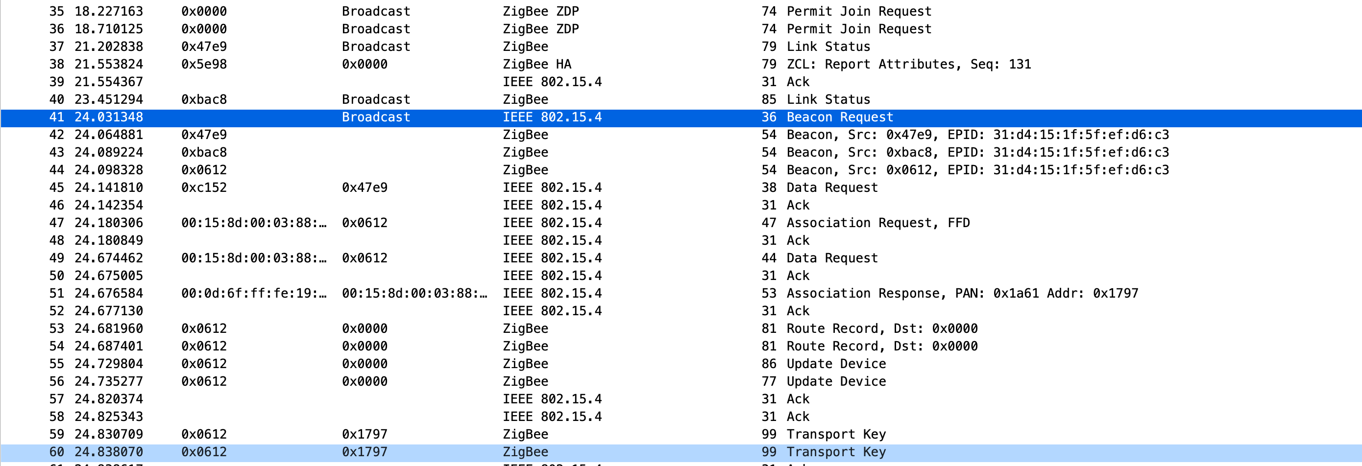

我们目前遇到 Z-Stack Home 1.2.2a.44539 ZNP CC2531协调器的问题、在一段时间后传输密钥不再发生。
在重新插拔或软复位之后、它按预期工作。
正常运行时间后发出监听(没有传输密钥、导致设备无法加入)
软复位/或重新插入后监听(传输密钥发生、设备按预期加入)
导致此问题的可能原因是什么?

嗨、Koen、
以下是需要注意的一些已知问题:
https://processors.wiki.ti.com/index.php/Zigbee_Known_Issues_and_Proposed_Fixes#NWK.2FAPS_packet_retries.2Ffailure_when_ZED_polls_during_commissioning_.28Transport_Key.2C_Simple_Descriptor_Request.2C_etc.29
https://processors.wiki.ti.com/index.php/Zigbee_Known_Issues_and_Proposed_Fixes#ZC_sends_ZEDs_Leave_Reqs_after_MAC_Association
此时网络中有多少个设备直接连接到 ZC (ZED 和 ZR)?
Ryan

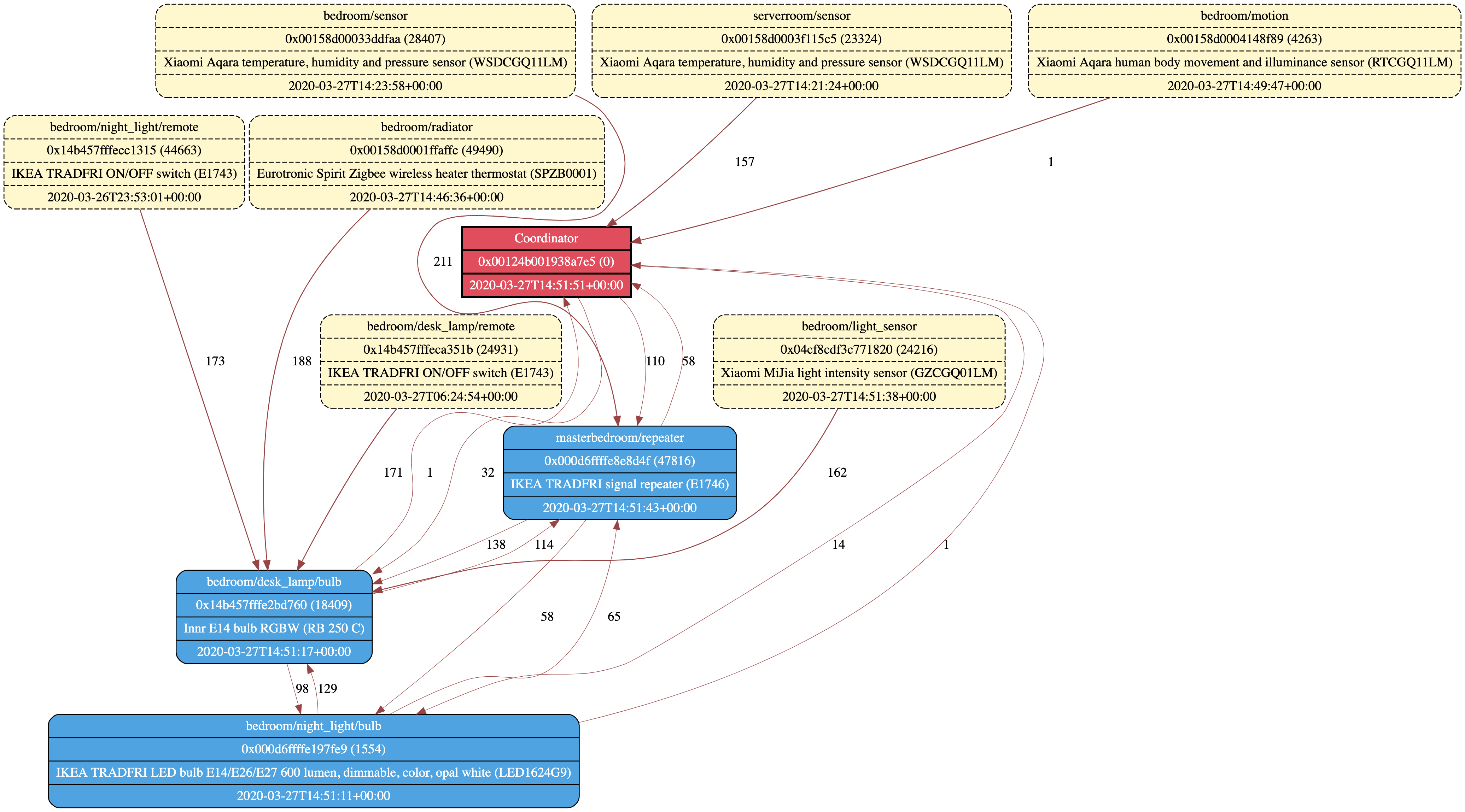

这是一个 ZR (Innr 灯泡)、"Permit Join (允许加入)"被打开。 与 https://e2e.ti.com/support/wireless-connectivity/zigbee-and-thread/f/158/p/894198/3306060#3306060的问题似乎相同
