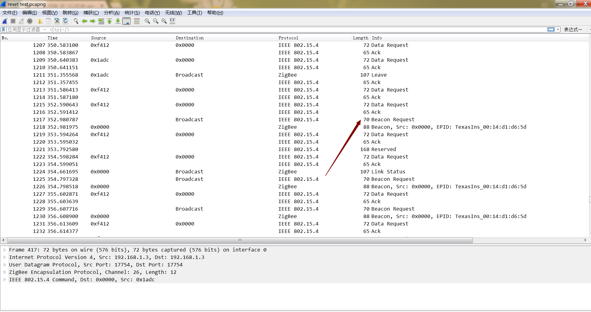

    我曾使用数据包监听器进行检查。
    我前面说过的就是表面现象。
    您能否附加监听器日志并详细说明您的问题?
    您好,YiKai Chen
    好的。
    我看不到您附加监听器日志。 如果您有监听器日志、请附加它。
    您好,YiKai Chen
    e2e.ti.com/.../2625.zigbee.rar
    您能否详细说明何时启用/禁用允许加入以允许设备加入监听器日志?
    您好,YiKai Chen
    此图1是 ZC 启用允许加入、ZED 加入 ZC。 短地址为0x4b2c
    图片2是120秒内另一个 ZED Join the ZC Permit Join Times、但 ZC 已禁用该 Permit Join。
    你好、Chen Yikai
    这是通过 ZC 120的网络时间、禁用允许加入、器件复位 iself 并有信标请求加入。
    在您的最新屏幕截图中,我看不到设备发送了加入网络的关联请求。
    您好,YiKai Chen
    最新的屏幕截图 ZC-CC2538打开了120多个网络、因此另一个 ZED 加入 ZC 失败。
    我对你感到困惑。 如果在120秒后禁用允许加入、这是预期行为、您想要的不是这样、您有什么问题?
    您好,YiKai Chen
    抱歉、我是说 我启用了允许加入120秒、如果 我想在120秒之间禁用允许加入、有时它可以禁用、有时它不能禁用。
    数据包捕获用于显示此视图。
    您能否在监听器日志中详细说明您的特定数据包编号问题?
