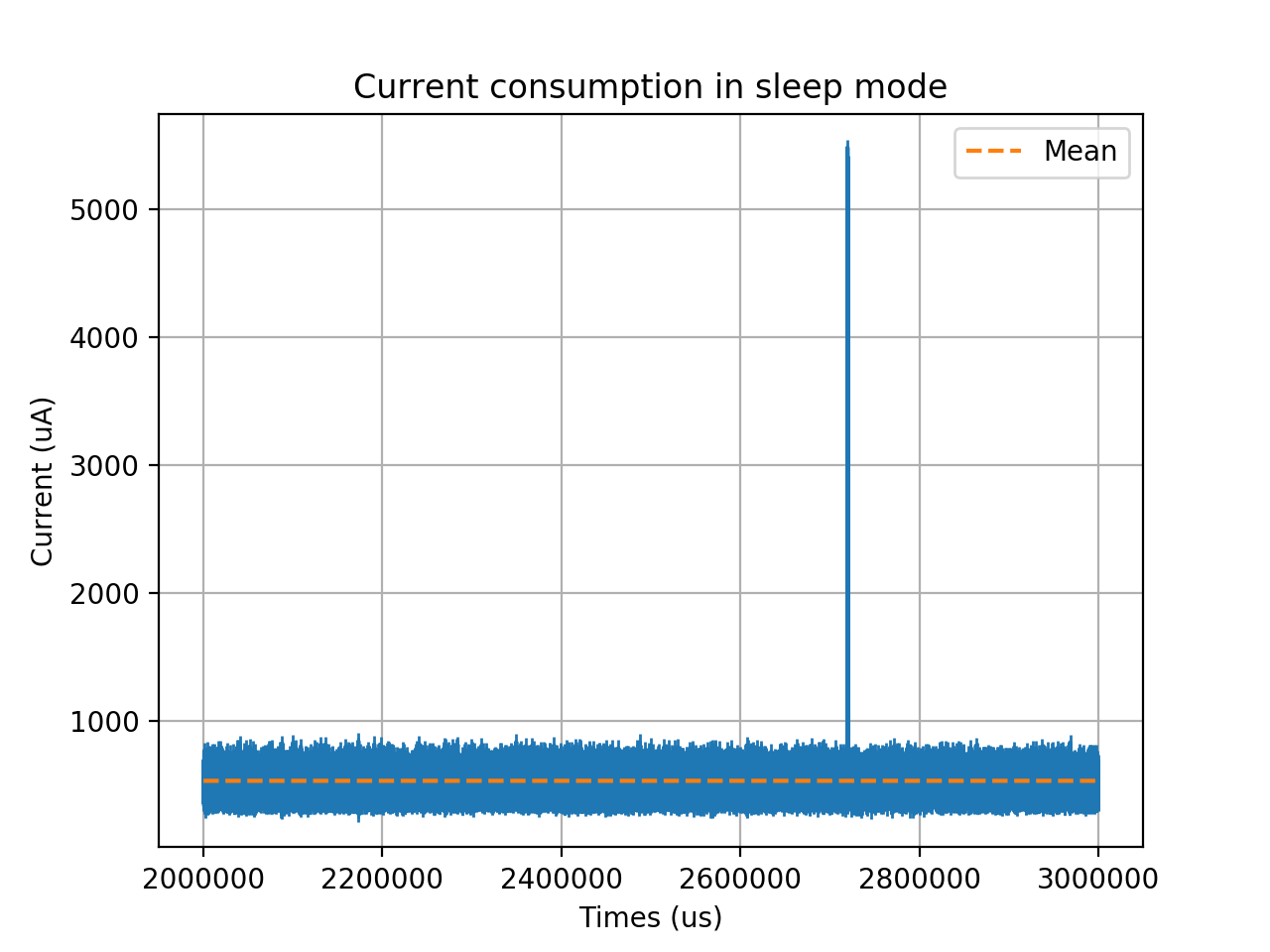

我正在尝试使用 ZED 示例并按照 链接 和链接中的设置来测量器件在睡眠模式下的电流消耗。
我正在使用 Energytrace 工具进行测量、我知道建议使用直流电源分析仪测试台、但我无法使用此类仪器。
无论如何、在器件不轮询或发送数据包的情况下、我在1秒内使用 Energytrace 工具进行了测量:
忽略峰值。 器件处于睡眠模式时的电流消耗在提供的链接和数据表中都不会给出相同的结果。
"睡眠"模式的平均值为531us、远远大于从数据表和链接中获得的其他结果。
我怀疑器件从未真正进入睡眠模式。 我使用 CC2652R ZED 软件示例来进行该实验。
Hamza
    启动 Energytrace 后、尝试从 CC2652R UART 执行"Reset to FN"、以查看是否降低了 CAB 的功耗。
    我刚刚尝试了另一个代码、即 Zed SW 示例、当我在 Energytrace 之后重置为 FN 时工作正常...
    我认为这是我的代码或其他东西。 感谢您的帮助!
    Hamza
    我使用 CCS 10对此进行测试、可以看到功耗降至20uA 以下。 您使用哪个 CCS 版本?
