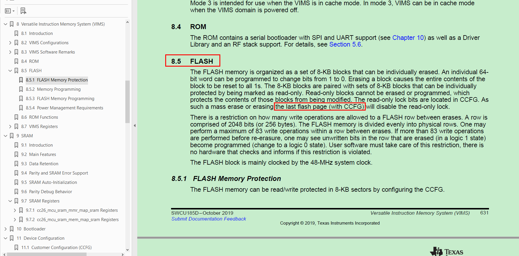

在 CC2652P TRM 中、对最后一个闪存页面具有 ccfg 的说明如下:

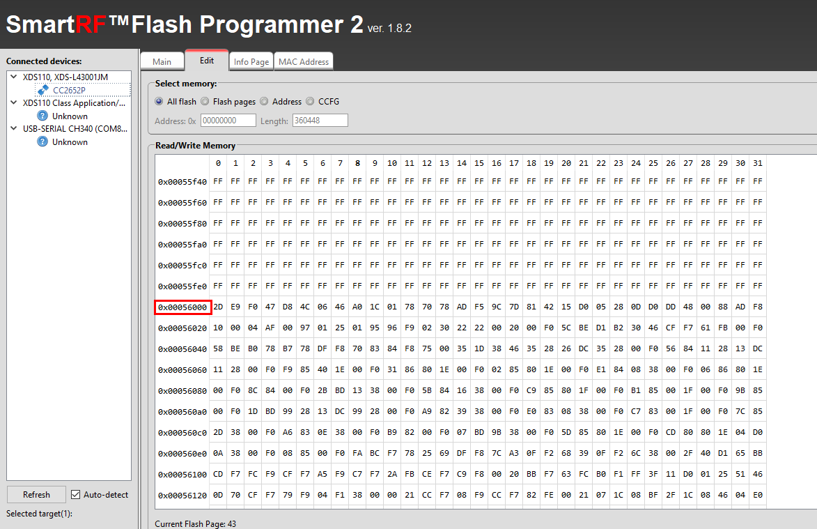

我使用闪存编程器2读取整个闪存内容。
0x56000的内容如下:
0x56000之前的数据为 FF、因为我的 NV 区域没有数据。
但在0x56000之后、数据持续存在。

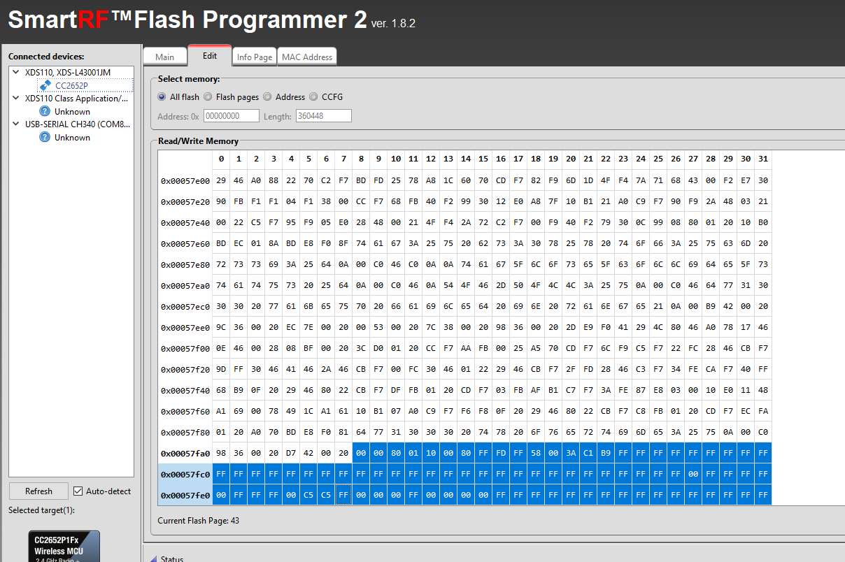

ccfg 内容应为最后一个闪存页面中的最后88个字节、如下所示:
那么、0x56000到(0x58000 - 88)之间的内容是什么?

    您好、Yingtao、
    根据 cc26x2lp.cmd 文件、它为.text 段分配最后一个闪存页。  通过查看生成的映射文件,您可以了解有关这一要求的更多信息。
    Ryan
