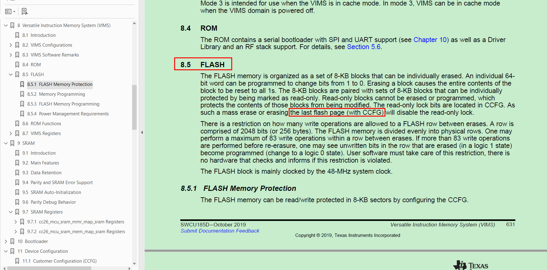

大家好、我使用的是 CC2652P、SimpleLink SDK v4.20。 我的应用基于示例154堆栈传感器。
我对 ccfg 有一些问题。
根据 CC2652P 技术参考手册、CCFG 寄存器基址为0x5000 3000。 有22个 ccfg 寄存器、第一个寄存器的偏移量为0x1FA8、每个寄存器为4个字节、因此、cfg 寄存器从0x5000 4FA8获取88个字节。
最后一个闪存页面也是 ccfg、如下所示:
最后一个闪存页的范围是0x56000到0x58000。
我读出了 ccfg 寄存器的内容和闪存的最后一页、然后比较88个字节、发现它们实际上是相同的。
那么、我的问题是 、两个相同的 ccfg 区域之间的机制是什么?
例如、有一个 ccfg 寄存器、名为 image_valid_conf、该寄存器具有闪存矢量表开头的地址值、以便 ROM 中的引导 FW 可以将控制传输到闪存映像。
我读出该寄存器、它是0x0000 0000、最后一个闪存页中的相同偏移地址也是0x0000 0000。
因此、很明显、ROM 中的 FW 会将控制权转移到0x0000 0000 0000以运行我的应用程序映像。
但是、如果该寄存器值与上一个闪存页中的值不同、该怎么办?
例如、寄存器值为0x0000 0000、但最后一个闪存页中的模块为0x0000 8000、ROM 中的 FW 是否会将控制传输到0x0000 0000或0x0000 8000?
并且、当 ccfg 寄存器中的值与最后一个闪存页面中的值不同时、如何使它们再次相同?
这个设计机制有两个 ccfg 区域(ccfg 寄存器和最后一个闪存页)的优势是什么?
非常感谢。
    您好、Yingtao、
    存储器映射用于在两个 Arm Cortex 处理器(无线电 M0和主 M4F)之间共享资源。  作为一个开发人员、您唯一关心的是应用、因此您应该修改存储在闪存最后一页中的 CCFG。  存储器位置在 cc26x2lp.cmd 中设置、CCFG 在 SysConfig 文件的器件配置模块中配置。
