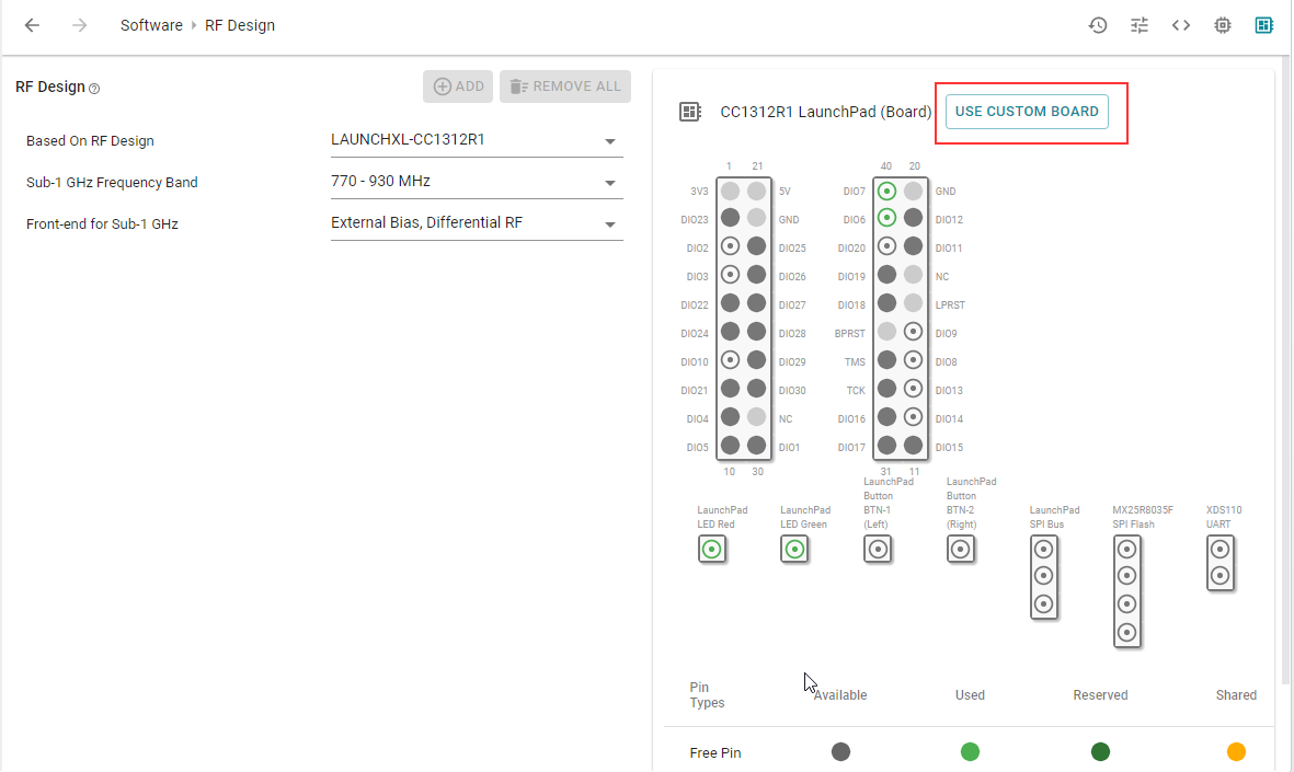

大家好、
我对 simplelink 非常陌生、尤其是对 SysConfig。
我已经使用 CC2652设计了自己的 PCB、射频部件仅供单次使用。 如果没有 SysConfig 工具、只需编辑配置文件即可更改前端模式。
 建议先导入一个示例、然后将其更改为您的需求。 我使用 C26X2R1_LAUNCHPADXL 示例启动了我的项目、但当我尝试在 SysConfig 工具中更改前端模式时、只有差分模式选项(根据 Launchpad)。 我找不到方法
1) 1)将其更改为单端模式
2) 2)设置我自己的"射频设计"来定义这些内容。
是否有有关如何创建您自己的参考设计的指南?
我也可以 只编辑 Launchpad 示例中的配置。
BR
弗洛里安
    有关 syscfg 的最佳文档如下: http://dev.ti.com/tirex/explore/node?node=AIouI6g4ejAMCyOe10iMKQ__pTTHBmu__LATEST
    SDK 中的示例是根据 Launchpad 以及这些硬件资源进行相应设置的。 对于定制电路板、您必须设置 syscfg 才能执行以下操作:
    请注意、对定制板的支持仍然可能包含错误、应检查生成的文件以查看它们是否符合您的要求。 您还可以在 syscfg 中设置能够执行的操作、然后禁用 syscfg 并将其余操作添加到文件中。
