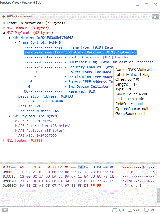

    =>我想知道 ZigBee 数据包中的 ZigBee 版本。
    在下面的中、我检查了 ZigBee 数据包、但这是 ZigBee pro。
    尊敬的 Robin:
    传入数据包会检查版本中未共享的预构建源库中的 Zigbee 协议版本。  对于 Z-Stack、在 NIB 中保存的 nwkProtocolVersion 由 nwk_globals.h 中的 ZB_PROT_Vers/ZB_PROT_V1_1设置、建议根据 Zigbee 规范保留为2。

    我的问题是如何识别 ZigBee Pro 和 ZigBee 3.0。
    到目前为止、我的理解是 ZigBee pro 和 ZigBee 3.0的 ZigBee 版本与 v2.0相同。
    因为 ZigBee 3.0基于 ZigBee pro。
    我是对的吗?
