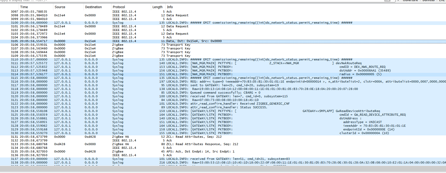

无法解释的行为。
20:05:56、559501、关联序列"完成"
(过滤器:WPAN/dst64=0xD6F0011618652||WPAN.src64=0xD6F0011618652 || WPAN.dst16 == 0x15e4 || WPAN.src16=0x15e4)
IMHO 网关不报告此关联-设备不会显示在设备列表中。 不再交换数据。
- 3106 20:05:56、559501 0x0000 0x15e4 ZigBee 73传输密钥
网关报告也没有提到这一点。
设备在较早的时候加入了网络。 它通知它正在离开之前的网络、然后"加入"协调器。 但是、行为是相同的。
-日志文件:20200701_JoinIncomplete.pcapng.gz。
(文本日志未正确同步时间)。
有什么建议? 这是 Zigbee 器件的错误行为、还是应该改进网关?

    通常、在成功响应关联后、传输密钥很快就会发生、因此延迟这一事实可能是一个很好的调查点。 传输密钥由 ZNP 处理、因此我认为网关不存在故障。
    您能否分享您如何进入该状态? 重置 ZNP 后、您能在多快的时间内重新创建此问题?
    .bin 的生成方式与" /Documents/CC2530/Serial 用于 CC2530.pdf"的引导加载程序。
    Toby
    你好
    感谢您的反馈。  我将首先回答您的问题、然后再发布另一条测试消息。
    传输密钥在关联请求后的1.2秒内进行通信-这不会减慢 IMHO。

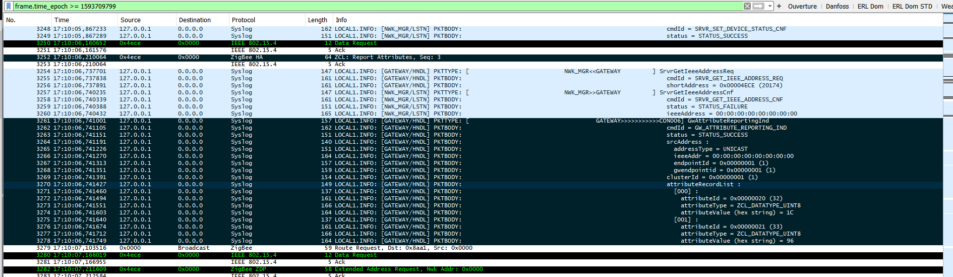

    这是与同一器件的另一个会话。
    在上一会话中、加入的设备在收到传输链接密钥后未发出"设备通知"。
    一个良好的滤波器开始位置是:frame.time_epoch >= 1593709799
    设备会发出设备通知:
    17:10:00、156032 0x4ece 广播 ZigBee ZDP 65器件公告、NWK 地址:0x4ece、外部地址:Ember_00:11:61:86:52 3076
    但它不会显示在器件列表中。
    当设备报告一些在网关报告中也报告(部分)的属性时,这些属性会报告给应用程序并与设备"00:00:.....相关联 "。
    [202020-07-02T17:10:05] Raw = 17:00:53:22:08:22:12:0F:08:00:11:00:00:00:00:00:28:01:30:01:18:25:20:00
    [202020-07-02T17:10:05]========= >SNSR_process_zone_status_change_ind:Addr = 0、EP = 00000001、zonestatus = 00000025、ExtendedStatus = 00000000
    [202020-07-02T17:10:05] attr_update_attribute_in_dev_table、IEEE=00:00:00:00:00:00:00 EP=01、clstr=0500
    VLD=1、id=0002、tp=25、val=00000025
    [202020-07-02T17:10:05]从网关接收:len=12、cmd_id=21、subsystems=83
    [202020-07-02T17:10:05] Raw=0C:00:53:15:08:15:10:17:18:04:22:02:08:00:28:00
    [202020-07-02T17:10:05] attr_process_read_attribute_response:错误:状态超时-< type=0 >。
    [202020-07-02T17:10:06]###### EMIT 试运转剩余((int) DS_network_status.permit_remain_time)######
    [202020-07-02T17:10:06]从网关接收:len=41、cmd_id=26、subsystems=83
    [202020-07-02T17:10:06] Raw=29:00:53:1A:08:1A:10:00:1A:0F:08:00:11:00:00:00:00:00:00:28:01:30:01:20:01:2A:07:08:20:20:20:20:20:00:01:01:1A:01:01:01:01:01:1A:01:01:01:01:01:01:1A:01:01:01:01:01:1A:01:01:01:01
    [202020-07-02T17:10:06] attr_process_attribute_report_ind:状态成功。
    [202020-07-02T17:10:06] addr=< type=0 ieeeedr=00:00:00:00:00:00 endpointd=00000001 >、msg->n_attributterecordlist = 2.
    [202020-07-02T17:10:06] attr_id =-1280963515,val = 2000000020,attr_type = 1,len =-1246599224
    [202020-07-02T17:10:06] attr_id =-1280963475,val = 2000000021,attr_type = 1,len =-1246599224
    [202020-07-02T17:10:06] attr_update_attribute_in_dev_table、IEEE=00:00:00:00:00:00:00 EP=01、clstr=0001
    VLD=1、id=0020、tp=32、val=78B5B21C
    VLD=1、id=0021、tp=32、val=48B5B296
    e2e.ti.com/.../DeviceAnnouncementNotAddedToDeviceList.zip
