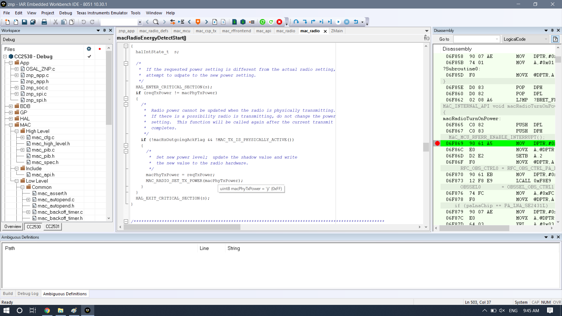

主题中讨论的其他器件:CC2591CC2530Z-STACKhelloYikai Chen!
在#define HAL_PA_LNA 之后。 如何提高 txPower。
我在2个 CC2530 + CC2591之间的10米(室内)距离内完成了数据传输、但距离>10米(室内)无法传输数据。
如何提高 txPower 并增加传输距离?
谢谢你

    调试 t set 断点后、所有 macPhyTXpower 值都为0x00
    我需要在 npInit 或 ZmacInit 中定义它的位置()
    谢谢您、YikaiChen

    我通过添加编辑了 FW
    HAL_ENTER_CRITICAL_SECTION (s);
    /*当 chỉ mục chỉ mục để giá trị μ A 功率寄存器时、
    *任何 txPower (uint8类型)都必须显式转换为 INT8
    * hoặc biểu thức phụ thuộc vào cần thiết μ s để μ m uint8 để làm việc
    *综合促销。
    *秀 đây là thêm kích cỡ kích cỡ MÃ và chúng 秀秀 này được dùng。
    uint8索引= pTable [MAC_RADIO_Defs_TBL_TXPWR_FIRST_Entry]- txPower
    + MAC_RADIO_Defs_TBL_TXPWR_entries;
    reqTxPower = pTable [索引];
    /*抽象的升压模式选择*/
    // mac_radio_select_boost_mode (reqTxPower);
    HAL_exit_critical 部分(s);
    reqTxPower = 0xE5;
    /*更新无线电功率设置*/
    macRadioUpdateTxPower ();
    您认为这是真的吗?
    编辑后、我进行调试并查看
    reqTxPower 和 macPhyTxPower = 0xE5

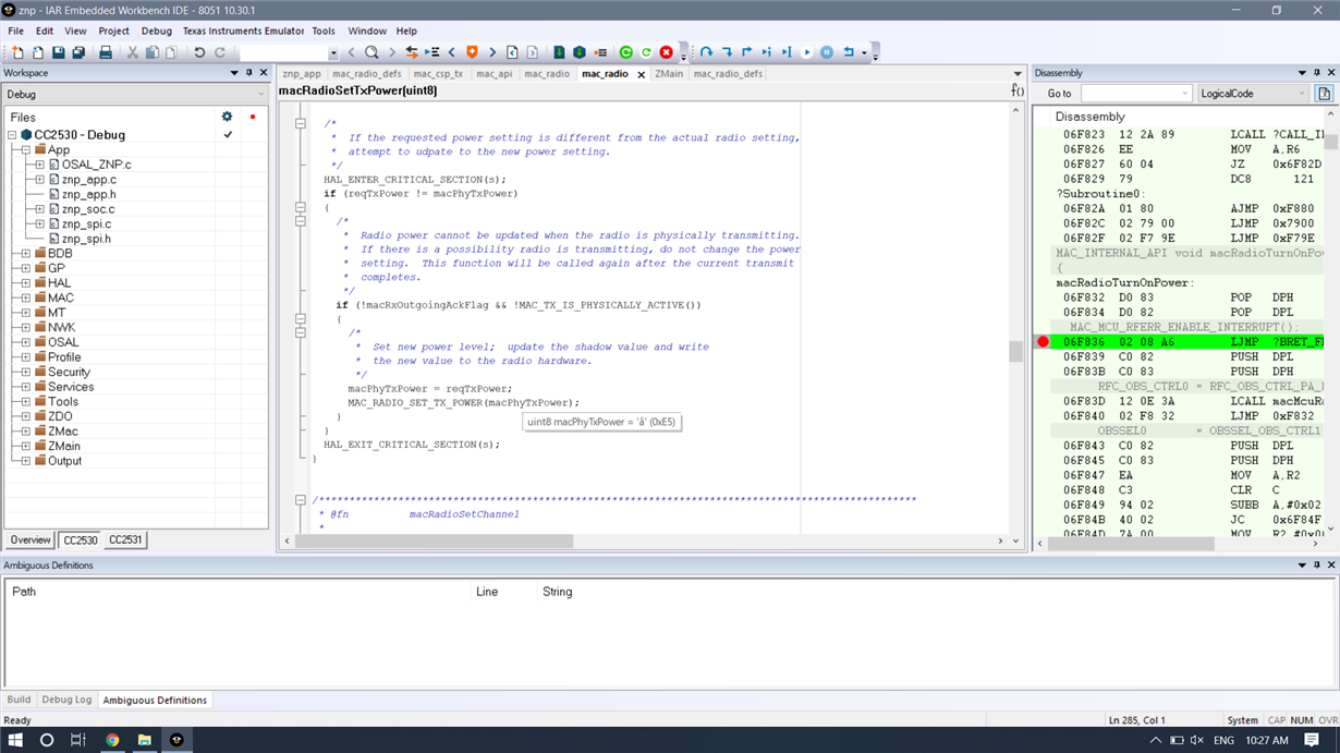

    为什么不在 npInit 中调用“macRadioSetTxPower(16dbm);”?
    Tran、
    我同意 YK 的说法,即您需要修改应用程序而不是 Z-Stack/MAC 文件。 YK 已经提供了功能和位置、我建议您遵循他的建议。
    Ryan
    谢谢您、Yikai Chen
    但是、当我调用 macRadioSetTxPower 函数(0xE5)时;在 npInit 中
    我在 mac_setRegTable 处设置点来检查 txPower 的值、但它仍然为0x00。
    macRadioSetTxPower 的输入参数为 dBm,因此它应该类似于"macRadioSetTxPower(16);",这意味着将 TX 功率设置为16dBm。
