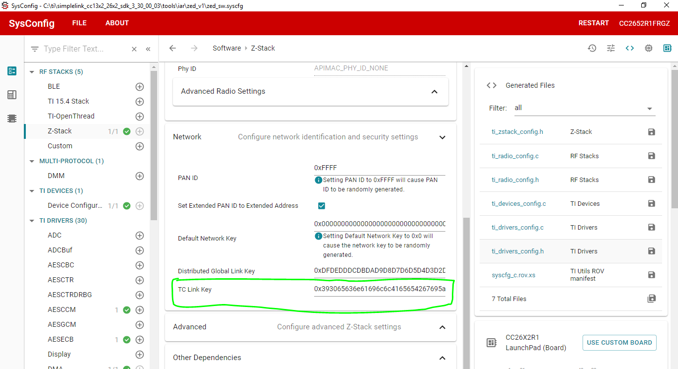

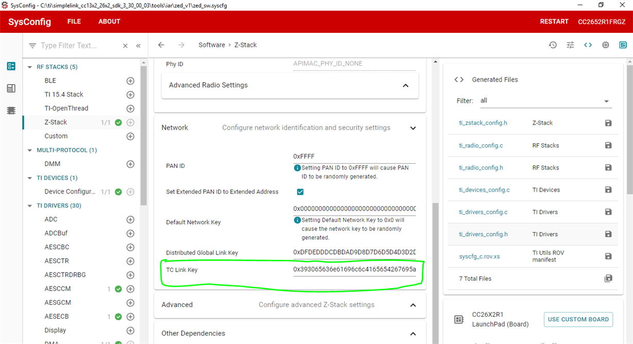

大家好、
我使用 SDK 3.30并使用 SysConfig 工具配置 ZigBee 网络参数。
但 TC link 键反转/翻转。 这是一个错误...还是有特定的方法来配置 TC 链接密钥。
plz 请参阅以下屏幕截图-
    是的、我看到 SysConfig 显示中的 TC link 密钥也相反。 我认为您可以保持原样、除非您不想使用默认 TC 链接密钥。
    我不想使用默认 TC 链接键。
    那么、它是否按相反顺序排列是否重要?
    对于路由器和 ZNP I A 使用其它芯片和堆栈...在这些项目中使用相同的密钥.. 我必须手动反转才能使用密钥。此外、在 ubiqua 监听器中、我也无法使用 SysConfig 工具中的密钥。
    想象一下每次我们使用不同的 TC 密钥时...我们都必须手动将其反转以与其他堆栈或监听器一起使用...因此会导致时间浪费和...可能出错。
    让我们看看 TI 是否可以在下一个 SysConfig 工具版本中提供修复。
    感谢您指出这一点、我已通知开发团队。
