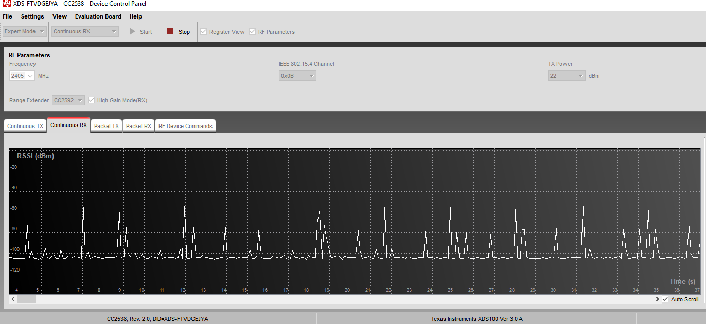

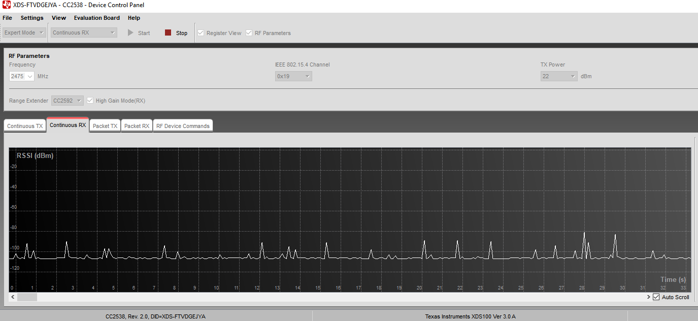

    感谢您的建议。 在启动网络之前、在通道11上尝试了连续 Tx 和数据包 Tx (短时间间隔)、ZNP 能够选择另一个通道、在这种情况下可以正常工作。
    但我假设 MAC 层使用 CCA 来确定起始通道、当它仅与 WiFi 网络共存(没有其他 Zigbee Tx 源)时、似乎无效。 随附了我的环境中通道11和通道25的 SmartRF Studio 连续 RSSI 图。 通道11的读数比通道25的噪声大得多、但 ZNP 在启动时仍选择通道11。

    如果您认为通道11有噪声,我想您可以跳过通道11以形成网络。

    对于信道选择、我希望堆栈自动选择更好的信道(根据 RSSI 可降低噪声)、但似乎我们必须根据现场调查手动设置、以避免 WiFi 网络干扰。

    显然、Z-Stack 扫描不认为通道噪声足够大。
