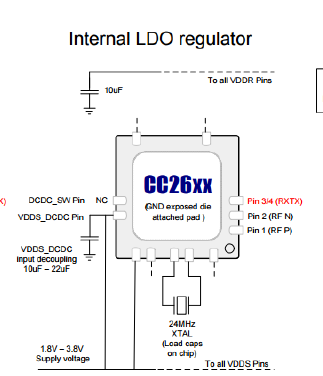

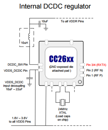

客户构建了一个具有内部 直流/直流稳压器配置的 PCB、如下所示。
但出于某种原因、客户希望使用内部 LDO 配置、而不会对 H/W 进行采样
那么问题是...
是否可以将内部 LDO 配置与  下面类似的配置 CCFG 一起使用  而不更改硬件(在 DCDC_SW 引脚和 Vdr 引脚之间安装10uH)?
//#define SET_CCFG_MODE_CONF_DCDC_RELEGIN 0x1 //在断电期间不要使用直流/直流
//#define SET_CCFG_MODE_CONF_DCDC_ACTIVE 0x1 //在工作模式下不使用直流/直流
    您必须执行的操作(您显示了两行、如注释所示):
    #define SET_CCFG_MODE_CONF_DCDC_ACTIVE 0x1 //在激活模式下不使用直流/直流

    不确定您将什么定义为内部 DCDC 配置?
    如果 VDDS < 2.3V、则 DCDC 关闭、这意味着在使用 DCDC 时使用相同的硬件是不成问题的。
    您好、
    在内部直流/直流中、10uH 组件 连接到 DCDC_SW 引脚。
    在互连 LDO 稳压器模式下、 如下面所示、DCDC_SW 引脚  未连接
    无论如何、  内部 LDO 模式可与内部直流/直流 H/W 设计一起使用。 对吧?
     我认为 http://www.ti.com/lit/an/swra640a/swra640a.pdf 提供了更好的概述。
    但是、即使您不使用直流/直流稳压器、您仍可以放置电感器。
