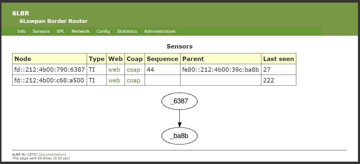

我将 Raspberry PI 与运行6lbr 的 rasbian 4.1搭配使用、其版本为1.3.3。 我在 cc2650stk 上使用了 nullRDC。 首先、我可以访问[bbbb::100]/sensors.html、两个 sensorTag 的图形非常完美。 但是、一段时间后、当我单击"web"时、随机会断开一个感应器。 正如下面的屏幕截图所示。 然后、我切换到 BeagleBone、其6lbr 版本也是1.3.3、并且出现了相同的断开问题。
    如果在传感器节点上运行 nullRDC、是否仍然看到此断开问题?
    感谢您建议在 sensortag 上使用 nullRDC。 因为如果不使用 nullrdc、sensortags 甚至无法连接。 因此、在我使用 nullrdc 之后、出现了断开连接问题。 我发现、如果我单击网站上的按钮"web"、可能会断开连接。 则无法自行重新连接。
    发生此问题时、CoAP 是否正常工作?
    不、它不起作用
    我建议您在 Contiki GitHub 上发布问题。
