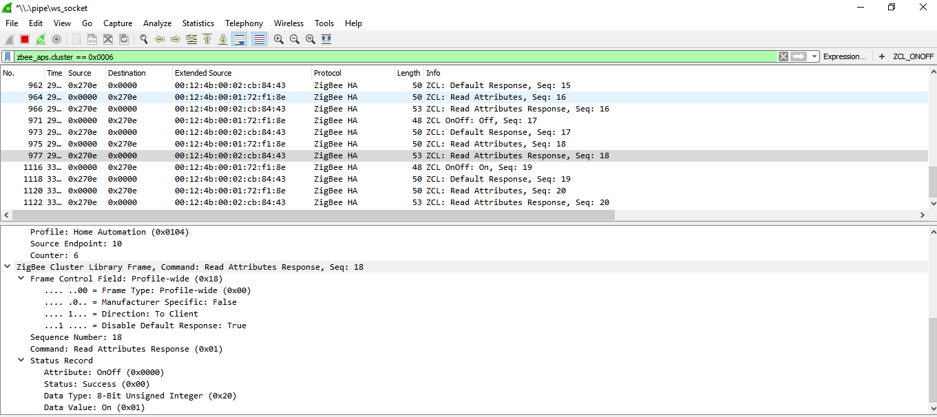

我的 ZCL 群集开/关(0x0006),在 HA 配置文件中,命令几乎运行良好....  我不知道发生了什么、我的器件始终通过 ZCL 命令报告:读取属性响应。  值打开(0x01)
您可以看到、独立于 ZCL 命令(ON 或 OFF)、对 ZCL 读取属性的响应始终为 ON (0x01)。
在此 PIC 中、您可以看到在 ZCL CMD 关闭后、读取属性的响应仍然开启。
    当您的设备收到关闭命令时、您是否将开/关属性更改为0?
    叶凯先生
    我需要定义它:zclSampleLight_Attrs =0;???

    否、您只需更改 zclSampleLight_OnOff 值。
    您好、Yikai 先生。
    我更改了、但继续将 ZCL 读取属性响应(由我的器件发送)状态记录设置为0x01 (开启)。
    我在 ZCL zclSampleLight_OnOffCB 中´s 了、正如您告诉我的那样、正如您在下面看到的、但它仍然不起作用。 请帮帮我。

    我建议您使用 IAR 进行调试、停止程序并在执行属性读取时在观察窗口中检查 zclSampleLight_OnOff。
    您好、Yikai 先生、现在我的器件正确发送了 ZCL 读取属性响应。
    我进行了调试、发现在群集 ID 属性定义中定义一个输入错误时出错。
    当正确的集群 ID 为:ZCL_CLUSTER_ID_GEN_ON_OFF 时、我使用了错误的 ID ZCL_CLUSTER_ID_GEN_BASIC。
