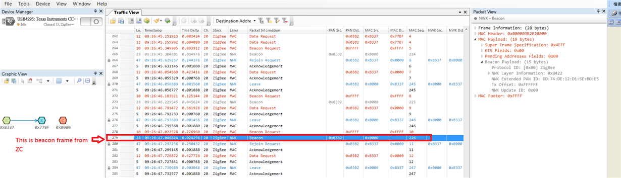

    这是 ZigBee 器件用于确定要连接的最近路由器的方法吗? 如果是、该代码在哪里实现?
    不可以、ZigBee 器件用于确定最近连接的路由器的方法不是这样的。
    ZigBee 器件如何确定要连接的最近路由器?
    ZED 广播信标请求并从路由器收集信标帧、以确定要连接到哪台路由器。
    您能解释一下什么是信标帧吗?
    我仍然很困惑。 那么、如果 ZC 在 Rtr 之前发送信标帧、那么 ZED 将连接到 ZC?
    基本而言、是的。
    实际上、是否所有路由器和 ZC 同时发送信标帧、但 ZED 首先接收的信标帧是它将连接到的设备? -从本质上讲、哪种设备最靠近 ZED
    当 ZED 广播信标请求时、ZC 或 ZRS 越近、响应速度越快、ZED 在理论上会接收到最接近的加入信号。
