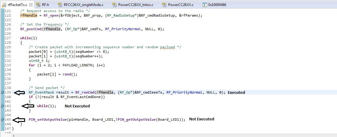

我如何在两个 cc2630器件之间构建射频通信,而无需外部 MCU 和其他射频 SOC,只需使用两个 CC2630?
哪种射频堆栈? 以及哪个 IDE?
您是否有示例项目?

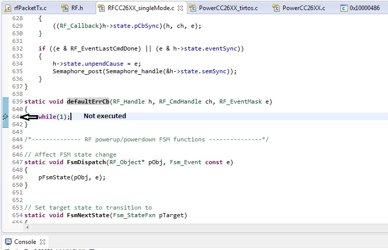

    不起作用、因此我更改了项目设置中的 MCU 以及链接的命令文件。
    现在 MCU 已运行、但无线电未运行。
    此行后:
    /*设置频率*/
    rf_postCmd (rfHandle、(rf_Op*)&rf_cmdf、rf_PriorityNormal、NULL、0);
    MCU 将使用不支持的操作模式进行错误回调。
    我认为问题是这个->.rfMode = RF_MODE_专 有_2_4、
    因此我更改为->.rfMode = RF_MODE_IEEE_15_4。
    进行此更改后、MCU 卡在此行之后:
    RF_EventMask 结果= RF_runCmd (rfHandle、(RF_OP*)&RF_cmdPropTx、RF_PriorityNormal、NULL、0);
    if (!(结果和 RF_EventLastCmdDone))
    while (1);

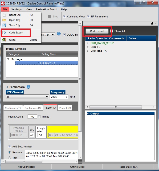

    尝试从 SmartRF Studio 7导出 CC2630射频设置并将其导入到您的项目中: dev.ti.com/.../prop_01_basic.html
    Ryan
    不允许在 Smart RF Studio 7中导出 CC2630设置。
    请提供一些解决方案?
    您使用的是哪个版本?  我在 v2.10中观察到的情况并不相同。
    此致、Ryan
    现在我导入了文件,但我没有"rf_IEEE_cmd.h"和"rf_patch_cpe_IEEE.h"文件(哪个库或 API 包含此文件?),所以我下载了它并复制到"rf_patches"和"driverlib" 文件夹。
    我更改了2650 TX 示例函数以实现2630兼容性、现在函数包含以下内容:
    静态空 txTaskFunction (UArg0、UArgarg1)
    uint32_t 时间;
    rf_params rfParams;
    rf_params_init (&rfParams);
    rf_cmdIeeeTx.payloadLen =有效载荷长度;
    rf_cmdIeeeTx.pPayload =数据包;
    rf_cmdIeeeTx.startTrigger.triggerType = trig_now;
    rf_cmdIeeeTx.startTrigger.PastTrig = 1;
    RF_cmdIeeTx.StartTime = 0;
    /*请求对讲机的访问*/
    rfHandle = RF_OPEN (&rfObject、&RF_prop、(RF_RadioSetup*)&RF_cmdRadioSetup、&rfParams);
    /*设置频率*/
    while (1)
    /*创建具有递增序列号和随机有效载荷的数据包*/
    packet[0]=(uint8_t)(seqNumber >> 8);
    packet[1]=(uint8_t)(seqNumber++);
    uint8_t i;
    对于(I = 2;I < PAYLOAD_LENGTH;I++)
    packet[i]= rand();
    /*发送数据包*/
    RF_EventMask 结果= RF_runCmd (rfHandle、(RF_OP*)&RF_cmdIeeTx、RF_PriorityNormal、NULL、0);
    while (1);
    PIN_setOutputValue (pinHandle、Board_LED1、!PIN_getOutputValue (Board_LED1));
    我尝试调试程序、程序卡在以下命令中:
    "RF_EventMask Result = RF_runCmd (rfHandle、(RF_OP*)&RF_cmdIeeTx、RF_PriorityNormal、NULL、0);"
    问题是什么?
    经过更深入的调查、我注意到 CC2650和 CC2630的 SmartRF_SETTINGS 代码导出之间没有差异。 因此,可以使用原稿,问题必须在硬件配置中的某个位置,而不是无线电设置中。 请确认 RF_postCmd 不会返回负值(错误)。 您使用什么硬件来测试此设置? 程序不会返回 RF_EventMask 错误、而是在未知状态下挂起?
    Ryan
    1.是的,新的 smartftRf 导出了相同的文件。
    2.
    RF_postCmd 不返回负值。 RF_runCmd 在未知状态下挂起。
    3.我们使用此 cc2630模块->   (E72-2g4m23)e2e.ti.com/.../rfPacketTx_5F00_CC2650_5F00_LAUNCHXL_5F00_TI.zip
    我上传了项目、请尝试一下。 或者、请为 cc2630制作一个项目并试用、如果工作正常、请发送给我。
    没有 CC2630 EVM 可供我测试、但它与 CC2650之间的唯一区别是额外的 BLE CM0 ROM 代码。 我已经使用两个 LAUNCHXL-CC2650器件测试了 rfPacketTx/Rx 示例、它们按预期运行。 我怀疑您的 EVM 已连接到 CC2592 (根据提供的手册)、这是问题的原因、请参阅 TIDC-CC2650-CC2592-EMK 以了解有关如何控制范围扩展器的更多信息。
