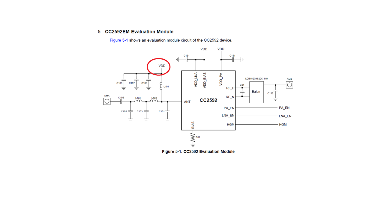

 我想知道为什么我们需要通过电感向 ANT 引脚添加 VDD 电源? 谢谢。
    您好、Hardy、
    这是为了偏置 PA。
    Fredrik
    您好、Fredrik
    为什么在输出信号上应用该偏置 VDD? 实际上、有直流阻断电容器。 最后,该直流电压在输出信号中是无用的。
    Kai
    尊敬的 Kai:
    VDD 通过 L101为 PA 供电。 直流模块用于防止直流电压通过天线对地短路。
    Fredrik
    您好、Fredrik
    那么、VDD_PA 和该 VDD 到 L101之间的区别是什么?
    Kai
    它们为 PA 电路的不同部分供电。
