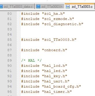

    您必须在 C 文件中包含 hal_timer.h。
    黄先生、您好!
    是的、我已经在我的 c 文件中插入了、如下所示:
    您还需要将 hal_dimer.c 添加到项目中。

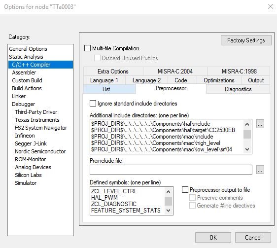

    黄先生、您好!
    我之前已经这么做过、但我始终会看到 P020误差。 我n´t 没有看到任何其他东西来解决它。 可以告诉我吗?
     如您所见:
    编译器选项和路径:
    我的 C 文件包括
    在 hal_board_cfg.h 中、您在哪里定义了所有这些变量(a 和 b)? hal_board_cfg.h 中有不同的电路板定义、因此您必须确保将它们放置在正确的位置。

    正如我之前所说的、在删除代码行的部分后、我成功地编译了代码行。
    我回答您的最后一个问题:"如何实现 PWM 功能?":
    我n´t 在正确的"CC2530EB/hal_board_cfg.h"文件中实现它。 我n´t 在宏的支持下做这件事、但我没有成功。
    在 我使用的错误文件中(CC2530PMP4712/hal_board_cfg.h)有一部分代码具有 PWM 行(在 init_pwm_pins 中)、但在正确的目标文件中没有)。
    您是否可以告知我如何以及在哪里需要在 CC2530EB/hal_board_cfg.h 文件中正确包含 PWM 设置?
