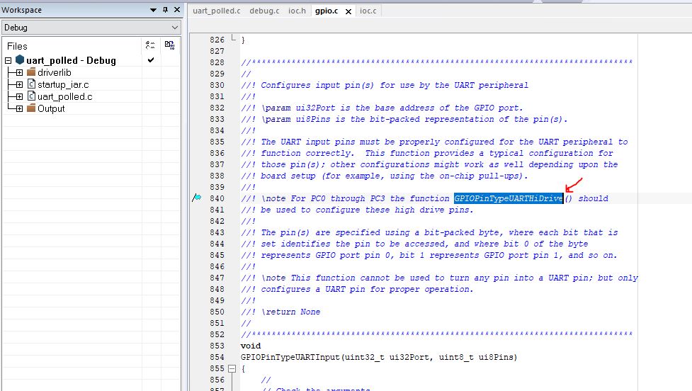

我在自己的电路板上使用 CC2538、我使用 cc2538_믹 뒡 固件_1_0_1_0 UART 示例
我 有疑问
1.我可以使用引脚吗? 请遵循此操作
PC0 = uart1 RX
PC1 = uart1 TX
PC2 = UART RTS
PC3 = UART CTS
2.我在代码中看到 GPIOPinTypeUARTIHDrive()
    我应该没有问题。
    我在 SET 引脚的库中找不到 GPIOPinTypeUARTIHDrive() API
    我也不知道该 API。 我建议您先跳过它。
    好的、我的 uart1在引脚 PC0和 PC1和上工作
    我有疑问
    芯片 CC2538有2个硬件 UART 还是1个硬件 UART + 1个软件 UART?
    它是两个硬件 UART。
