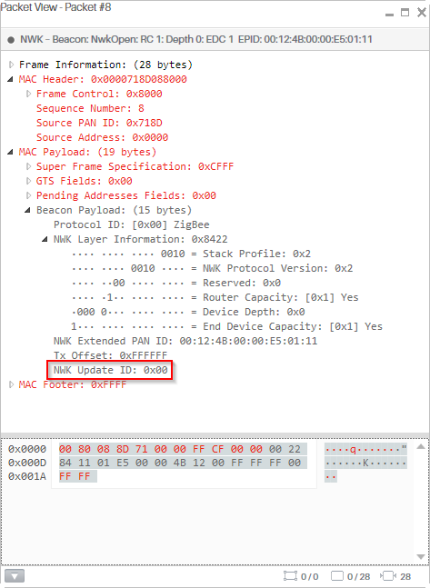

此函数 NLME_SetUpdateID()的用途是什么?
我在多个位置找到了此函数、但没有有关它的更多说明。
 王西安
    这将设置信标帧的 NWK 更新 ID 字段:
    有关如何在 Zigbee 网络中使用此值的更多详细信息、请在整个 Zigbee PRO 2015规范中搜索"nwkUpdateId"。
    好的、非常感谢、所以它只出现在信标有效载荷中、对吧?
    是的、仅在信标有效载荷中使用。
