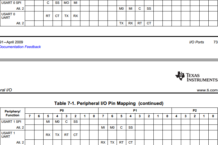

从下图中可以看到、如果我同时使用两个串行端口、CC2530的 SPI 接口是否无法使用?
ALT 的功能是否意味着我可以将引脚连接连接连接到 P0或 P1端口?
    您的组合方式无关紧要。 这意味着您只能使用两个串行接口:SPI 或 UART。 是的、ALT 意味着您可以将这些引脚连接到 P0或 P1。
    PERCFG.U0CFG 和 PERCFG.U1CFG 通过备选寄存器说明了如何使用 P0或 P1上的引脚、但哪个寄存器说明了 SPI 或 UART 的使用?
    PERCFG.Δ U0CFG和PERCFG U1CFG通过Alternative说明了使用P0或P1上面的引脚,但是哪个寄存器说明了使用SPI还是UART呢?
    当 Uxcsr.mode 设置为0时、选择 SPI 模式。
    非常感谢。 我似乎太粗心阅读《用户指南》了。 我以后必须在每个芯片中完全读取它。
