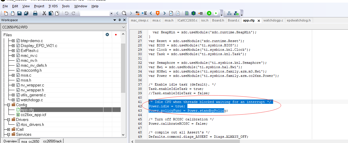

终端设备配置为待机模式,参见下图:
1步

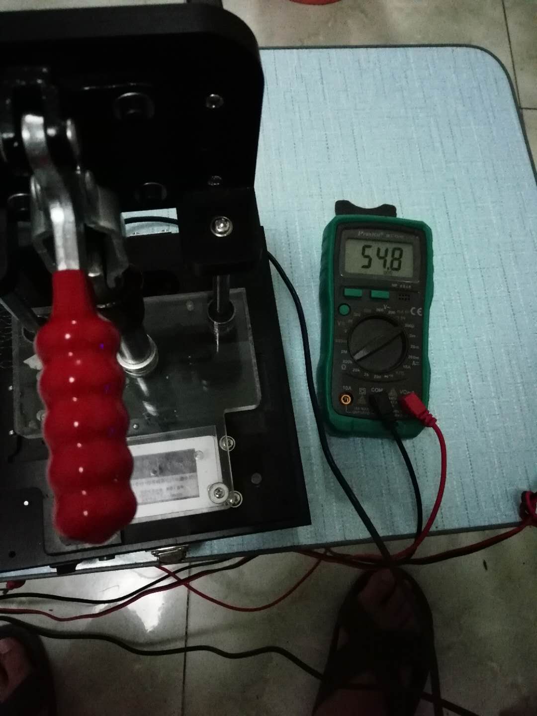

然后、协调器上电,相关,终端器件的功耗如下所示:
如果不发送射频数据,  电流为54uA(200uA、电流表 的测量范围为)μ A。
3步

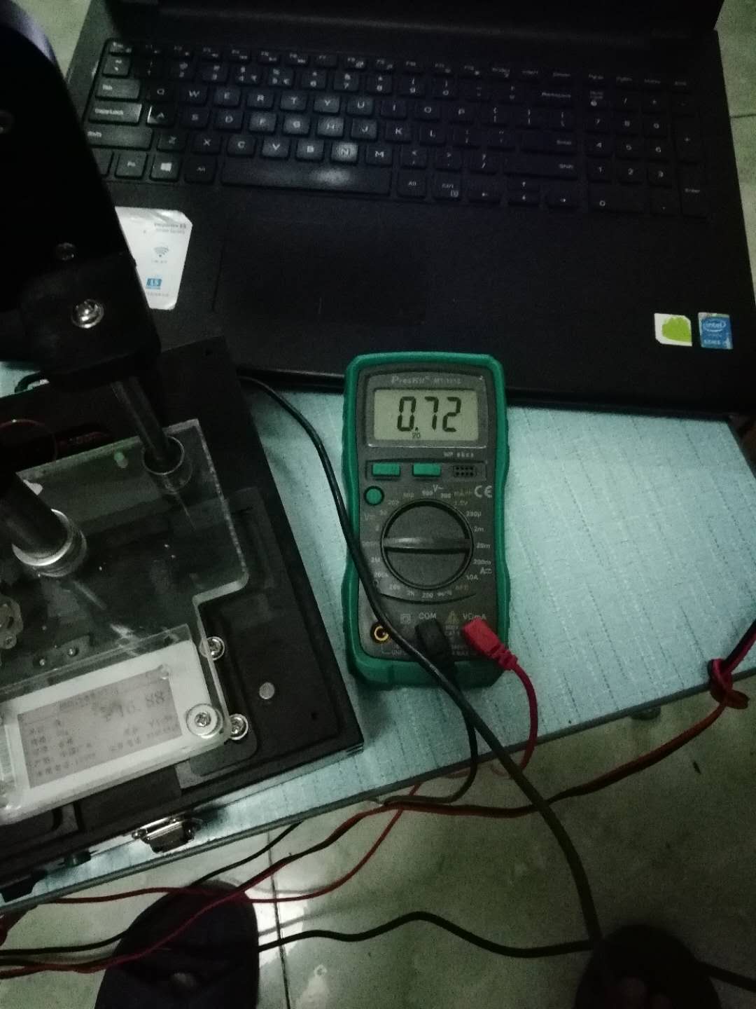

协调器关闭,终端设备始终打开,终端设备的功耗如下所示:
   电流 ) 700uA 以上、电流表的测量范围很小、(20mA。
4步
协调器再次加电,再次关联,电流高于700uA,电流为何不是60uA?
