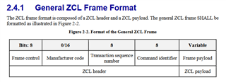

    我第一次绑定了器件。 我必须使用它来激活分布聚类或接收数据。 我必须发送什么类型的数据?
    在 ZCL 规范中、我找到了通用的帧格式。
    我的建议是、我是否必须 在 AF_DATA_REQUEST 的数据框中处理孔洞框架?
    是的、您必须发送完整的 ZCL 数据帧。
    在哪里可以找到使用 AF_DATA_REQUEST 进行开/关激活的一些示例。 我将绑定以构建帧、但很难
