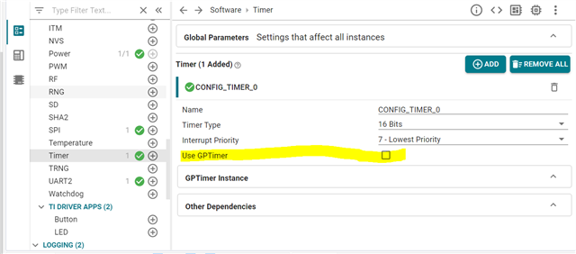

    Arthur、您好!
    检查 GPTimer 和取消检查 GPTimer 之间有何区别?
    我可以看到 ti_drivers_config.h 为计时器和 GPTimer 定义了常数
    卡尔蒂克

    Karthik、您好、
    如 SysConfig 中所示、GPTimer 复选框允许您在以下驱动程序之间进行选择:
    • Timer.h/TimerCC26XX.c:这是一个便携式驱动程序、意味着您可以重用在其他 TI 器件上使用这些器件编写的代码。
    • GPTimerCC26XX.c:该驱动程序可让您访问更多功能并更好地控制外设、这些功能特定于 CC26XX、因此不可移植到其他 TI 器件。
    至于你的另一个问题,我必须阅读更多有关它,但我会找到答案。
