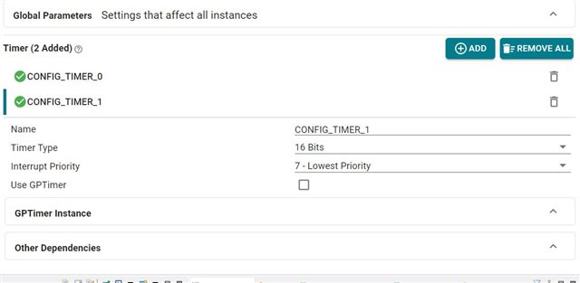

我使用两个计时器、如快照中所示。
Timer_close() API 似乎没有正确地重置计时器计数。 因此,使用新的周期值调用 Timer_start()似乎不会生效(回调函数未被调用)。

    您好 Karthik、
    您是否仍将计时器配置为16位? 您是否可以尝试在将相应的定时器配置为标准32位模式时再次运行该程序?

    您好、Manuel:
    定时器类型为16位。

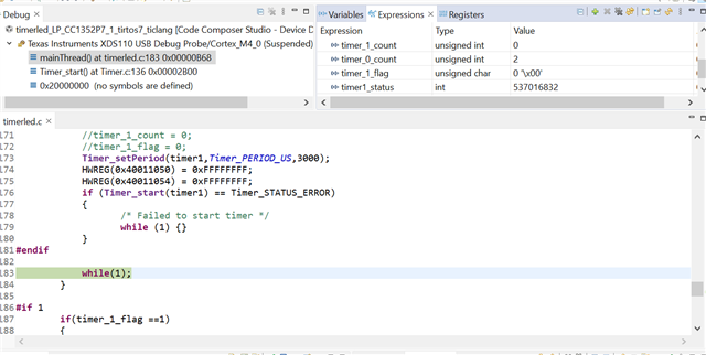

    在边注中、每当我暂停调试会话时、控制就会进入未知状态(下面的快照)。 这是预期结果吗? 如何知道控件是否在有效位置停止?

    我想我设法重现了这个问题。
    请查看快照。 计时器1计数器卡在1。 理想情况下、它应该得到一个大于计时器0计数的数字。
    还连接了源代码(在单次触发模式下为定时器0、在连续模式下为定时器1)。
    最初、定时器1配置为65ms、定时器0配置为10ms。随后、定时器1配置为3ms。
    预计定时器1的计数器的增量为定时器0的增量三倍。 但是、计数一直停留在1。
    请评论,并告诉我,如果我错过了任何东西.

    您好 Karthik、
    我已经对您的代码进行了测试、遇到了同样的问题。
    驱动程序中似乎存在错误、设置新的加载值时计数寄存器不会复位。 这就是为什么在重新启动计时器时、它会最终溢出并重新启动的原因。
    目前、您必须在寄存器级别手动复位计数器值寄存器。
    请使用以下命令进行该操作:
    Timer_stop();
    Timer_setPeriod();
    HWREG(0xTAV_Address) = 0xFFFFFFFF;
    HWREG(0xTBV_Address) = 0xFFFFFFFF;
    Timer_start();
    对于"TAV_Address"和"TBV_Address"、请在 CCS 中查看寄存器视图、并查找您各自使用的计时器(GPTx)、并找到该 GPTx 的 TAV/TBV 寄存器的地址。

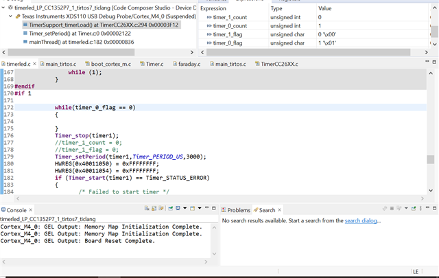

    您好、Manuel:
    我想您已经假设一次性模式下的计时器0仅在应用中使用一次。 如果是、则不是。
    每当设置定时器0的中断标志以执行其他一些事件时、我都会再次启动该定时器0。 这种情况发生时、我需要使用 Timer1启动其他一些操作。
    我想了解为什么我们应该等待 TIMER_0_FLAG 置位、然后再重新配置计时器1? 定时器是具有独立寄存器的独立对象(固件角度)。
    我尝试了您分享的逻辑。 它没有工作。
    请查看快照。 计时器0标志置1。 然而、TIMER_1_COUNT 仍为0。
    它仅在经过长时间的暂停和执行后有效。 现在看看当我暂停代码执行时控制权在哪里。
    这里还缺少什么?
    卡尔蒂克
    您好 Karthik、
    等待 timer_0_flag 的 while 循环仅在本例中用于提供一个示例、在该示例中、当计时器0达到回调时、实际重新配置计时器1。 就像您在本周早些时候给我发送的代码片段中一样。
    对于最终应用、我建议使用信标、而不是 while 循环。
    e2e.ti.com/.../timerled_5F00_example.zip
    我现已附上我使用的整个项目、以确保 SysConfig 设置一致。
    我将 Code Composer Studio 12.4.0.0007与 SimpleLink_CC13xx_C26xx_SDK_7_10_01_24配合使用。
    LaunchPad 是 LP-CC1352P7-1。
    请确认您使用的版本、软件和硬件与我相同。
    这是我测试过的确切代码、它在我旁边的工作方式如下:
    配置了两个计时器。 我已经检查了寄存器值、是否在重新加载寄存器中加载了正确的间隔。
    计时器0回调并将 TIMER_0_FLAG 设置为1。 这会导致要重新配置计时器1重载值、也可以通过 GPT1_TAILR 寄存器中的值进行验证。
    然后、计时器1在所需的3ms 间隔内进行计数。
    请确保此代码也适用于您。
