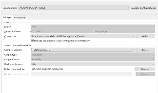

我需要在算法中使用日志函数(例如: log10f)、还需要打印浮点数。
已包含 "#include "
看起来编译器无法找到 math.h。 但是、我没有遇到任何生成错误。
我应该交叉检查什么?
卡尔蒂克
    Karthik、您好、
    数学库作为 CCS 安装中编译器目录的一部分提供、例如 C:\ti\ccs1230\ccs\tools\compiler\ti-cgt-armllvm_2.1.3.lsts\include\c。  您可能无法直接在 CCS 中打开此文件的声明、但在包含头文件后应能使用数学函数。  例如、我能够"#include "的配置文件、以便使用 log10和 sin 函数、而不出现任何构建错误。  此外、还提供了 TI Arm Clang 编译器工具用户指南
