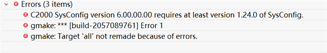

安装了6.0版本的C2000ware,用CCS12导入工程后编译报系统配置文件错误,我需要怎么做才能正常编译?

报错截图有写至少需要1.24.0版本的sysconfig,你检查一下sysconfig版本。
