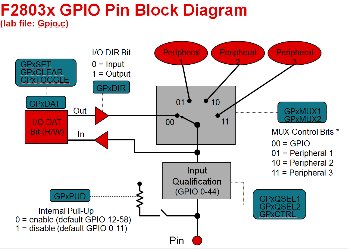

做项目的时候使用GPIO16 GPIO25测试硬件功能来点亮发光二极管,并且初始化的时候都为数字IO口,内部上拉电阻使能,设置为输出模式,然后我并没有给他们置位,然而在我测试的时候发现居然可以点亮发光二极管,大神能否解释一下,而且附一张引脚内部上拉电阻的电路图
