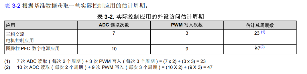

2.在“显示 C2000™ 控制 MCU 优化信号链的实时基准测试”文档中关于ADC结果读取时间与EPWM比较值写入时间远远短于我使用CPUTIME1测试的时间,这是为什么?文档中说明ADC单次读取时间为两个周期即20ns,EPWM单次写入时间为三个周期即30ns,文档说明如图所示
  • 看起来你在代码中使用了中断服务例程(ISR)来计时ADC读取和EPWM写入操作。进入、执行、服务、清除和退出中断都会引入延迟。如果在ISR中使用变量,还会生成等效的写入语句,从而占用CPU周期。使用CPU定时器也会引入延迟,因此在比较2-3周期事件时,这可能不是测量ADC/EPWM寄存器读写操作的最佳方法。以应用笔记表格为例,其中显示ADC读取需要2个周期,EPWM写入需要3个周期。这意味着在F280049微控制器上,当系统时钟(SYSCLK)为100MHz时,ADC转换完成后读取结果需要2个周期*(1/100MHz) = 20纳秒;而EPWM(例如写入TBPRD或CMPx寄存器)则需要3个周期*(1/100MHz) = 30纳秒。由于涉及的延迟,这些操作无法通过ISR方法直接测量/比较。
  • 好的,谢谢您的回答!

  • C28x的代码优化通常评估待执行指令是否可减少,同时考量内存高效利用以加快访问速度。优化还会检查循环执行是否能提速。若未在CCS中启用优化,代码将按原编写方式运行,因缺乏前述所述的检查机制。
    对于F28379D的情况,您提供的代码片段显示了多个SOC(系统控制寄存器)被激活用于ADC(模数转换器)转换。我未看到ADC结果读取的位置,但如果您测量的数据超出预期,可能是允许多个SOC先进行转换再读取结果?至少在ADC配置中我看到不止一个SOC处于激活状态,这仅是我的推测。
