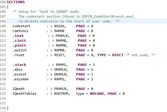

高手们帮我看看,这个如何修改,第一次接触DSP
专门有c2000的论坛可以咨询
可以像这样语句加大存储空间
.text : > PRAML0 | PRAML1, PAGE= 0
如果你用的CC6,6.4以上的编译器,建议直接改memorymap。用|号可能还会报错
