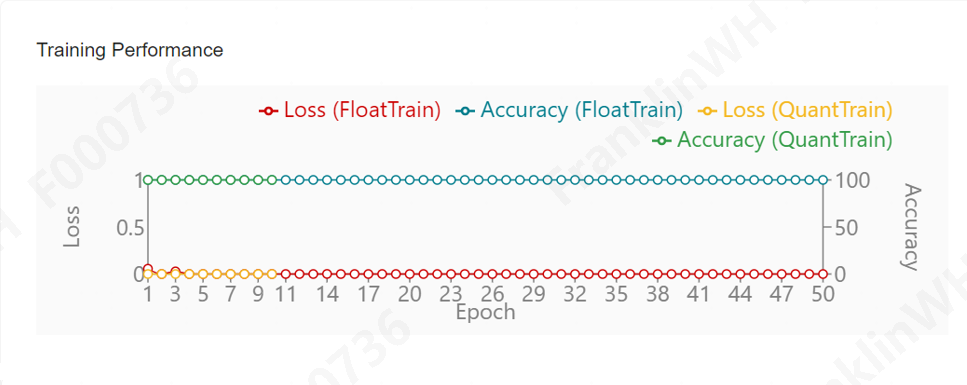

1、使用Model Composer进行训练之后这些是什么意思?
这个图里面的Loss、Accuracy如何解释?

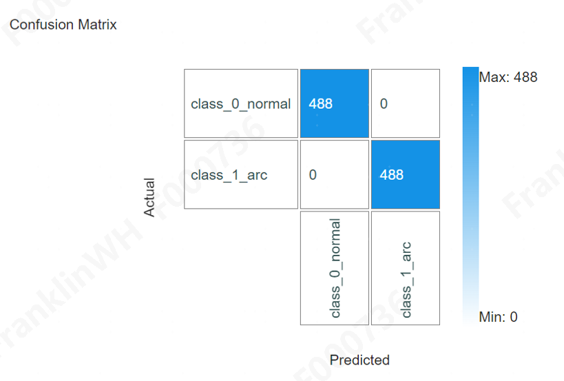

这个矩阵是做什么用的?
其中的Predicted、Acutral是什么意思?

  • Loss就是损失,Accuracy就是准确度。
    Loss (FloatTrain) 表示浮点数训练的损失值
    Accuracy (FloatTrain)表示浮点训练的准确率
    Loss (QuantTrain) 表示量化训练的损失值
    Accuracy (FloatTrain)表示量化训练的准确率
    左面的纵轴是表示Loss,右面的纵轴表示Accuracy,横轴是训练轮次。
    可以看到Loss基本趋近于0,而Accuracy趋近于100。
