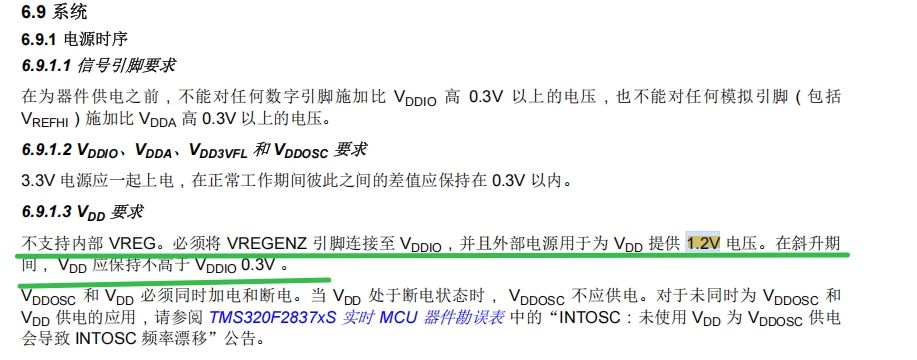

Part Number: TMS320F28374S
你好:
这款芯片的1.2V必须要外接吗?就是外部LDO或者DCDC产生1.2V提供给芯片。 或者这款芯片可以使用自带的1.2V电源提供给自身使用。
