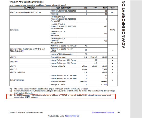

TMS320F2800137: TMS320F2800137 32RHB封装的AD参考电压不能选择内部参考吗?
Part Number: TMS320F2800137
1、使用手动编写代码,AD参考电压选择内部电压进行测试,发现采样值和AD端口电压相差很多。
2、使用syscg工具生成代码,当MCU类型切换到32RHB时,模拟参考项目只能选择外部,如下图:
请帮我确认一下,32RHB的2800137MCU是否只能选择外部模拟参考电压。在哪里可以找到相关描述(请具体到手册的章节位置)。
