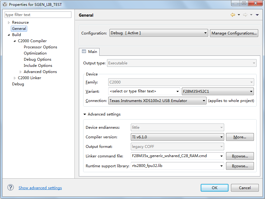

3,工程的属性设置如下:

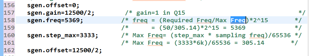

定义:
配置如下:

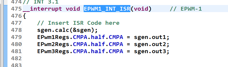

然后在一个大概在6KHz的中断里调用
实验的结果没有自己做的三相正弦信号表的效果好,请问一下。我错在哪一步了。
