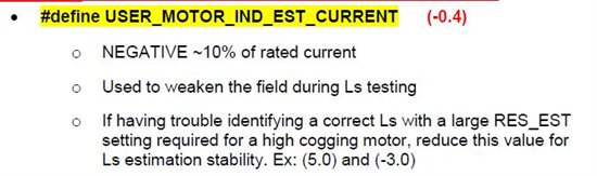

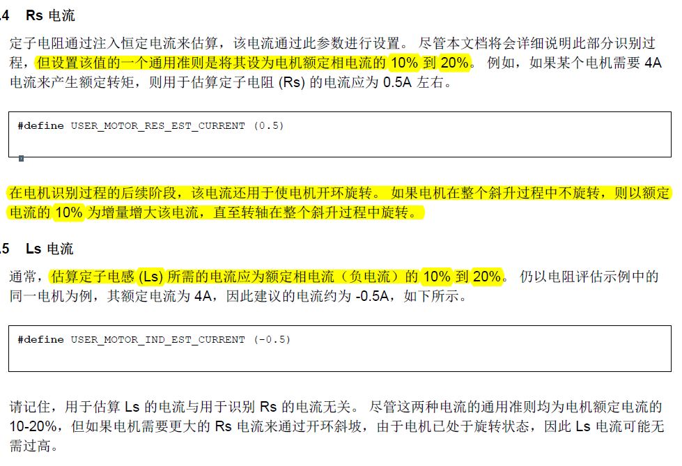

手册中对这两个电流的解释为:只提到辨识电感时,电机也处于旋转状态,Ls电流可能无需过高。
1.一般都是把这两个值设置成相同的大小,符号相反。可不可以将RES = 3,IND = -1。是否可以?

  • 将RES设置为3A,IND设置为-2A同样可以完成参数辨识,不会发出噪音。
    就是都设置为3A和-3A时,电机发出很大噪音,报警,无法完成参数辨识。
  • 手册中有提到这个问题,进行电感辨识的时候需要进行弱磁,减小IND电流可以提高电感估算器的稳定性。
    难道是电流设置过大,弱磁过大,导致电机运行出现问题。

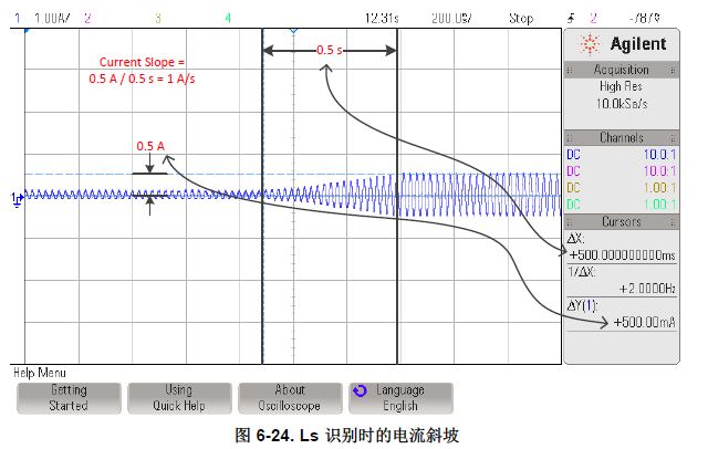

  • 详细看了一下user guide中的电感辨识过程,对之前IND_EST_CURRENT设置过大电机噪音很大,无法完整辨识,原因仍比较疑惑。
    要识别PMSM 电机的定子电感,相关算法会向D 轴注入电流USER_MOTOR_IND_EST_CURRENT,为负值。
    电感电流会有一个斜升的过程。斜率为:USER_MOTOR_RES_EST_CURRENT /s;
    假如:#define USER_MOTOR_RES_EST_CURRENT (1.0)
                #define USER_MOTOR_IND_EST_CURRENT (-0.5)
    从增加0.5A 电流到将电流注入D 轴共需耗费0.5s。
    我在进行参数辨识的时候,出现问题,前面的实验已经将原因锁定为IND_EST_CURRENT设置过大,该量设置过大导致无法完成辨识怀疑原因有以下两种:
    1.注入Id的电流为-3A时,弱磁过大,影响到电机进行Ls辨识的正常运行,导致电机运行故障;
    2.IND_EST_CURRENT设置过大,在斜升过程现有斜率(IND_EST_CURRENT/s)无法达到IND设置值。电感斜升阶段是否对斜升时间有设置或限制???
