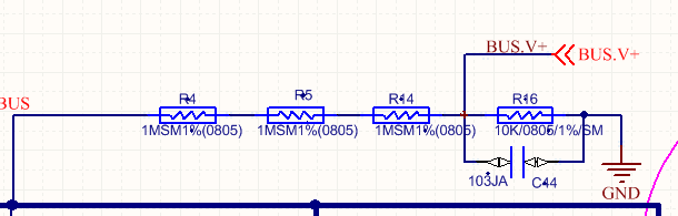

TMDSHV1PHINVKIT 中 Cbus380V的计算 ,为什么衰减系数用的是10/3020,不是10/3010???

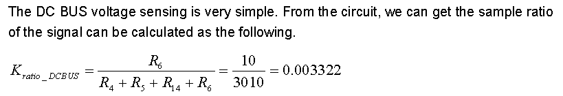

在使用说 明书中的dc bus 电压衰减系数应该是10/3010.从评估板上点衰减电阻用值来计算也是 10/3010.如下
但是 在controlsuite 的源代码中 DC bus 的电压衰减系数为什么用的是10/3020,其中3.3是 内部ADC采样的 基准电压吗? 如下
//DC bus voltage Q24  Vdc*10*Q24/(3020*3.3)
