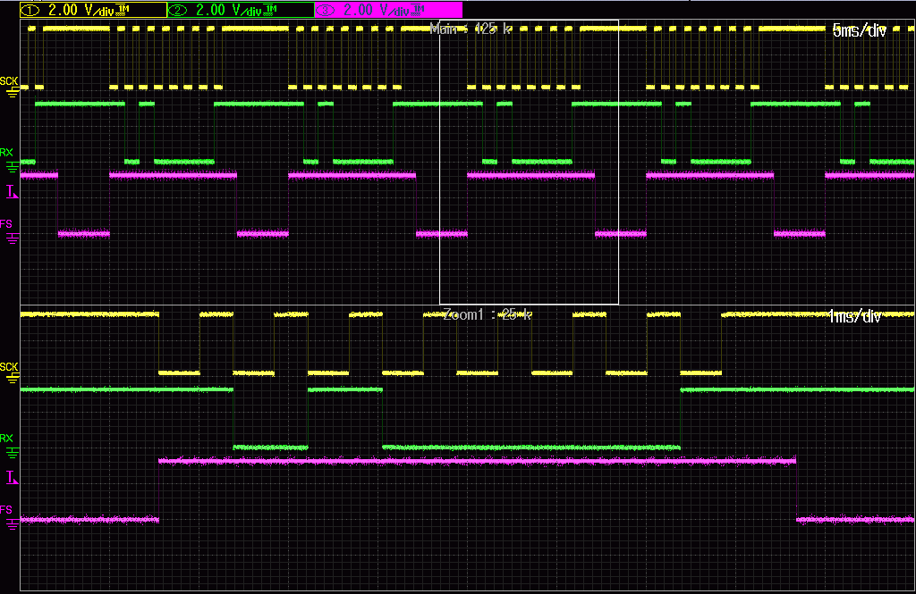

McBSP帧同步脉宽设置问题
Other Parts Discussed in Thread: TMS320F28377S
芯片:TMS320F28377s
模块:McBSP
目的:
1、把MCLKR引脚作为时钟源,1.2KHz,不分频
2、发送8位,每10ms周期自动发送一次,
3、时钟停止模式,无延时
4、[FWID] = 1,希望同步脉宽为2个CLKG时钟周期
问题:
发送8bit,设置SRGR1[FWID] = 1,即希望发送帧同步脉宽为2个CLKG时钟脉宽,
但实际上为9个脉宽,经测试,FWID取值0-7任意一个数,帧同步脉宽都是9个脉宽,
当FWID>7时,帧同步脉宽与说明一样
后附初始化代码和测试波形。
