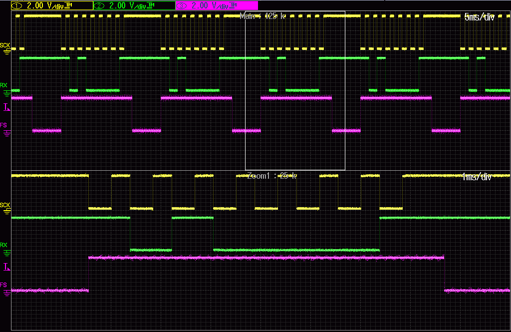

问题:
实测帧同步脉宽为9个时钟周期;
经测试,当FWID = 0-7时,帧同步脉宽都是9个时钟,这和描述不一样;
当FWID>7是,帧同步脉宽为[FWID+1]时钟,和描述一样。
经测试,采用内部LSPCLK时钟,问题一样。
