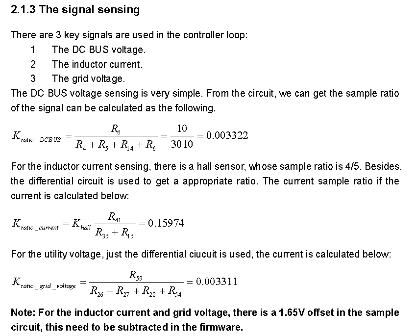

TMDSHV1PHINVKIT 源代码中的系数是怎么计算的?
评估板的controlsuite 的源代码
    dwInv_Current_Ratio = _IQ18(20.6612);
    dwInv_Voltage_Ratio= _IQ18(996.6);
    dwBus_Voltage_Ratio = _IQ18(993.3);
    dwActivePower_Ratio = _IQ10(20590.95);
    dwVoltageLoopOutConst = _IQ24(0.18);
括号里的数值是怎么计算出来的  在哪里有相关的说明? 跟使用说明书中的衰减系数好像完全无关。。
