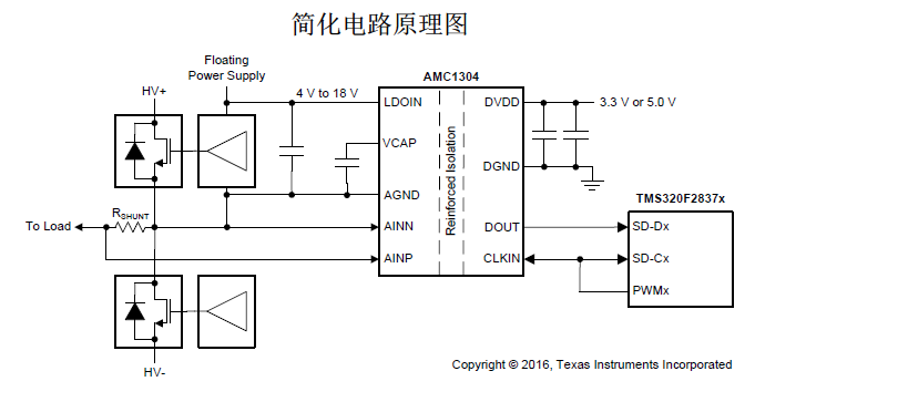

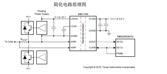

        1、请教在TI推出的 Δ-Σ 调制器如AMC1204,AMC1304等时钟信号都需要外部输入,多占用DSP一个管脚。请问为什么不像AMC1203或者ADI的AD7400A那样,芯片本身提供时钟输出呢?AMC1204,AMC1304这样做有什么好处吗?
2、AMC1204有两种封装,SOIC-8和SOIC-16,功能一样吗?为什么要推出两种封装?
  • 外部时钟输入应该是为了设计的灵活性,比如更好的同步。
    如你有更进一步的AMC1204/1304问题,可以到AMC1204/1304相关板块提问。
  • 谢谢您的答复,我在“ 数据转换器”论坛提出了这个问题。但是得到的答复,还没有您的具体。关于同步,是否是从28377这类芯片出发而考虑的?28377可以接入8片AMC1204,使用28377统一提供的时钟,可以保证数据的同步性。是这样理解吗?不提供统一时钟,会有什么后果?
