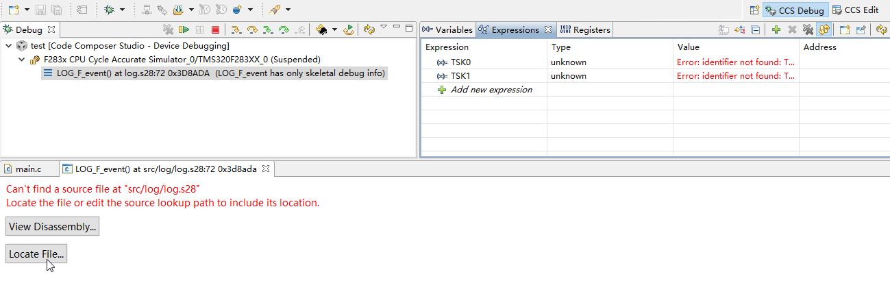

如图,程序暂停时出现这样的问题?新手,求教~~
正常,因为有些时候程序跑在库里或是ROM里,确实看不到源码,所以会这样,你接着运行就好,或是在主程序或中断设置断点可以观察。
