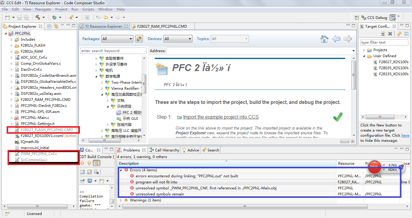

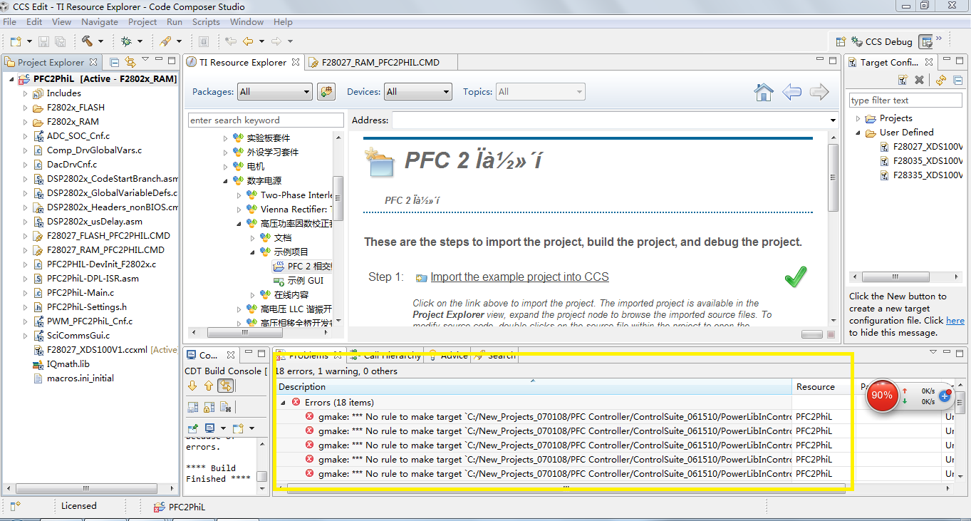

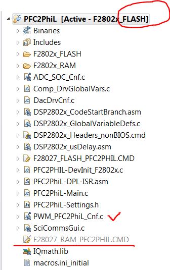

在CCS5.5中打开controlSUITE中基于28027“PFC2PhiL”PFC例程,如图中红色方框中文件为灰色,点击编绎后出现如蓝色方框中错误,定位错误点
在“DLOG_BUFF : > dataRAM PAGE = 1”处。
