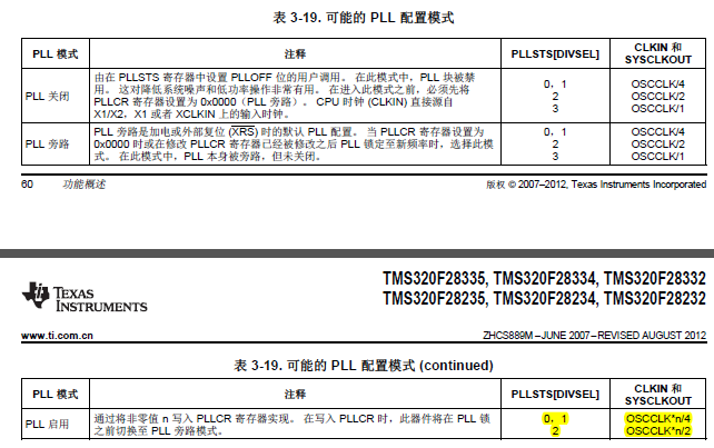

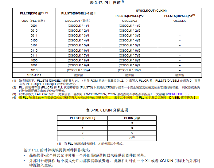

目的:经过内部PLL,将外部晶振的时钟倍到150M作为系统时钟
方案一:使用30M晶振,PLLCR=10,DIVSEL=2,30M*10/2=150M;
方案二:使用25M晶振,PLLCR=6,DIVSEL=3,25M*6/1=150M;
疑问:datasheet中声明“在PLL 输出上的分频器是必须的以确保馈入内核的时钟的正确占空比。出于这个原因,当PLL 处于激活状态时,DIVSEL 值不许为3”
为什么实际应用在发现方案二也能使TMS320F28235正常工作?
  • 疑问:datasheet中声明“在PLL 输出上的分频器是必须的以确保馈入内核的时钟的正确占空比。出于这个原因,当PLL 处于激活状态时,DIVSEL 值不许为3”
    Eric: 我的建议是,虽然它能正常工作,但是TI不能保证它一直都能稳定。就好像芯片超频运行一样,它能工作,但是TI不能保证。因此建议还是按照TI手册推荐的方式去设置。
