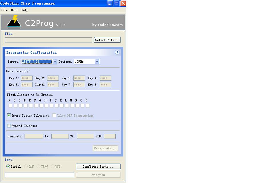

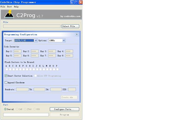

  • 你好:我下载了最新版的C2Prog V1.7版本 里面有28377s目标板选项,但是通过422串口下载就是下载不进去,请问这会是什么原因?C2Prog不支持28377s吗?
